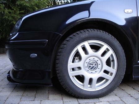

      anbei ein bild mit Winterreifen und 16er
        82,2 kB, 448×336, 457 mal angesehen
