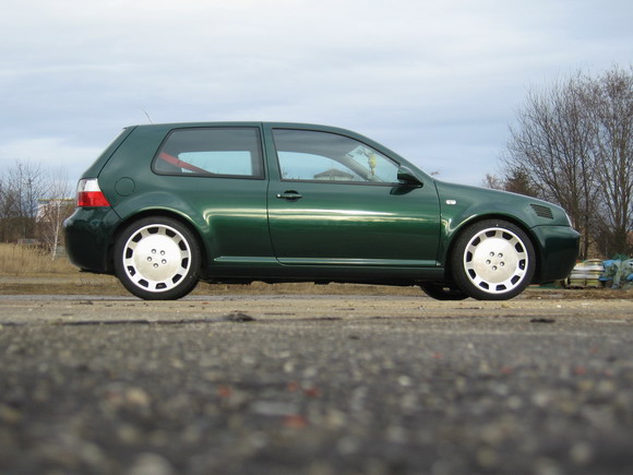

 @ luxustiger so schauts dann mit dem Abstand Rad/Radkasten aus.
 (VA 25mm/Ha 50mm)"Take tuning seriously"
