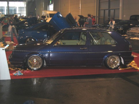

			Also ein Hot ist in meinen Augen kein Airride auch wenn man auf einem Luftpolster rumfährt sofern es länger dicht ist. Für mich und das ist auch das Verkaufsargument von HOT selber ist es nur um ein Hindernis zu überwinden. Danach fährst du auf dem Gewindef. weiter. Im Grunde ist es eine Hybridlösung für die Leute welche die vorzüge eines Gewindes haben wollen aber auch MAL höher kommen wollen um in die Einfahrt zu kommen. Ein Airride ist halt Dämpfer und Luftfeder in einem. Du fährst dann halt auf Luft und das ist je nach Hersteller annehmbar bis mies über ganz oasch. Die wirklich guten Airrides kosten zuviel und mit den billigen fährt es sich wie mit einem Schlauchboot.
Airride werden definitiv nicht eingetragen. Wie es mim HOT aussieht weiss ich nicht. Ich kenne jemanden der hats eingetragen bekommen aber mit 1Mio auflagen und das hat soviel gekostet wie 5 Airrides.
so sieht ein Airride aus
