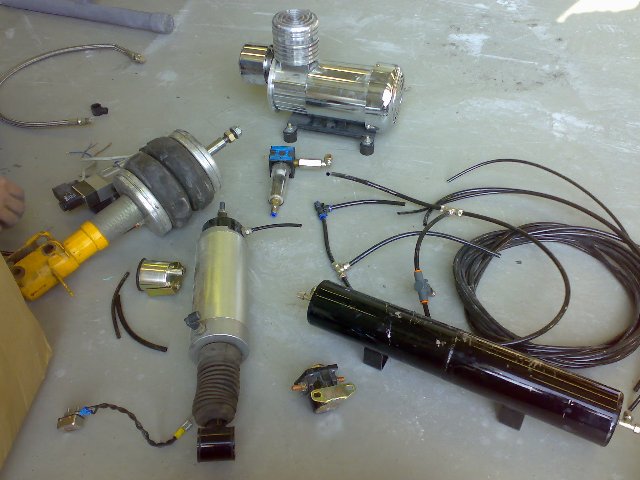

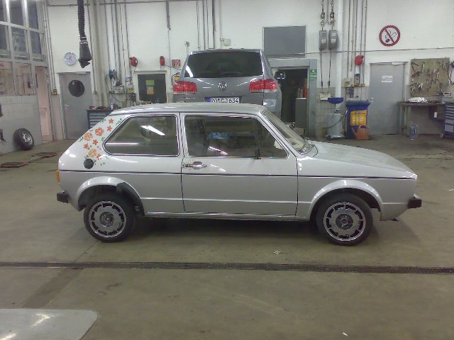

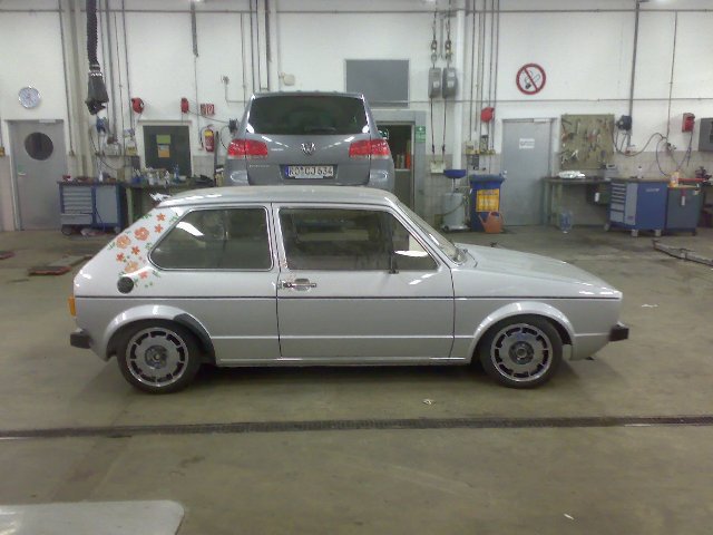

      So der einbau verlief perfekt!
      am montag haben wir das airride profesorisch zum testen eingebaut also noch keine leitungen sauber verlget etc! aber funktionierte auf anhieb!
      Vielen dank an alle die mir halfen auch houseofperformance deine anleitung hat mir sehr geholfen!
      du hattest recht der schwarze tank ist dafür das man mehr platz zum kopremieren hat, da ja dieser zur härte verstellung dient und damit auch eigendlich das fahrzeug angehoben wird und somit das auto auf diesem luftkisen fährt um das auto runter zu lassen wird ein gegendruck erzeugt und somit die luft die für die härte ist komprimiert!
      somit wird dies so angschlossen versorgung auf ein trosselventil (einstellung der härte) vom trossel ventil auf den schwarzen tank und von da aus auf beide zylinder der hinterachse auf der oberseite anschließen!
      Für das absenken dann versorgung auf 5/3 Ventil von da aus auf die beiden zylinder unterseite!
      für die die es MAL gleich geht!
      wegen dem abdichten super tipp wahren genau diese probleme O ringe scheisse und schon so ziemlich alles oxidiert! hab dieses behandelt alles ordenlich abgedichtet funzt prima!
      Heute haben wir so ziemlich alles total sauber verlegt und verbaut bin ziemlich beeindruckt von dem airride glaube werde mir selber auch sowas zulegen!
      Vielen Vielen dank nochmal an alle!
        50,95 kB, 640×480, 171 mal angesehen
      den habn wir hinter uns! also 48 stunden hebt nur die vorderachse! der vorbesitzer hat sämtliche anschlüße demoliert! es ist schwierig da kein richtiger druckverlußt vorhanden ist! die was wir gehabt haben haben wir beim richtigen verbauen gleich beseitigt jetzt werden die feinabstimmungen gemacht und eben lecks gesucht die man nicht hört aber wir sind auf dem besten weg da wir in relativ kurzer zeit ohne richtiger anleitung das system recht gut verbaut haben 40 tonner hab ich auch im griff also wird das kein problem sein!
      aber trozdem danke!
