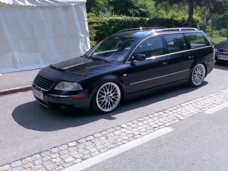

      und so mit meinem gekürzten H&R Gewinde mit 3-4 cm
      8,5x19 mit ET47+3mm also ET 44 nur vorne radlaufkantenumgelegt
      hinten ET 47+5mm also ET 42 !!
      hat aber auch mit ET 35 nichts gestreift !!!! aus vorne die kanten !
