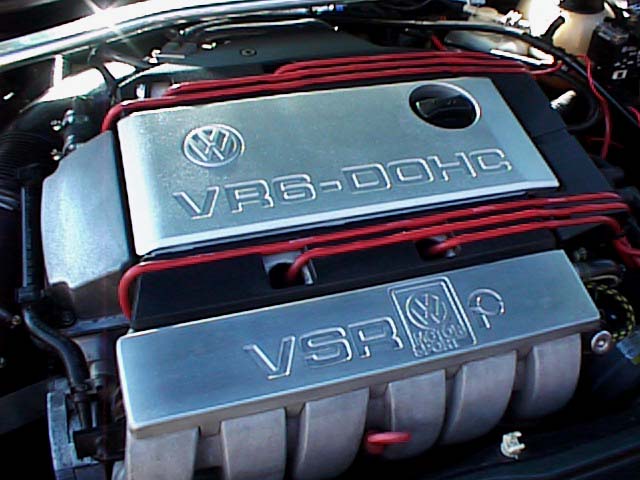

      Ps: Soe sieht das ganze vón VW Motorsport aus
        51,59 kB, 640×480, 459 mal angesehen
