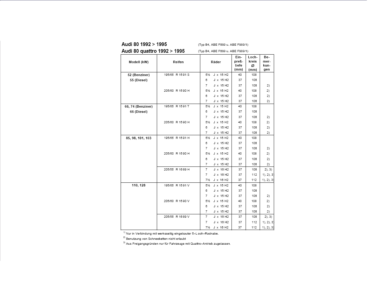

      Anbei eine Übersicht der originalen Räder und Reifen -> B4.......................................
