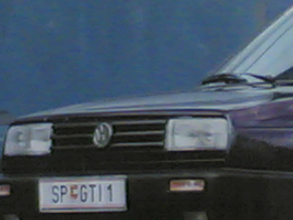

      Da mein GTI Karrosseriemäßig schon fast vertig is kauf ich mir jetz sicher keinen anderen mehr.......
      Nochmal Kotflügel ziehen und alles zuschweißen ist unsinn...
      Und bei dem GTI gings auch von 70 auf 210 oder , so kA
