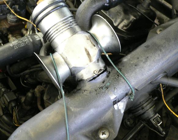

      Wenn dann gescheit, sonst schaut´s so aus wie bei dem unten...

      PS: Das Teil auf dem Foto is ein billig (EBAY?) sche*iss Teil welches über Federdruck das Ventil öffnet. Nicht einstellbar geschweige denn an´s Fahrzeug angepasst ist sowas einfach nur... :kotz:
