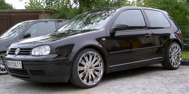

Bei mir bzw. meiner Freundin ist es so, dass wir die W12 Gullideckel vom A8 montieren wollen. Das heißt, Felge + Adapter... geht sich das aus???
Danke für die Infos, aber für mein Vorhaben, kommen wir ums Ziehen nicht herum...
