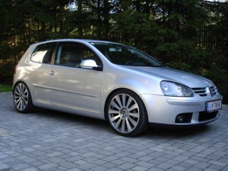

ich hab 8J19 ET47 mit Gewinde auf exakt 11cm.
die radabdeckung ist zwar gegeben und es wurde so problemlos eingetragen, jedoch wäre bördeln angesagt, da die reifen des öfteren an den vorderen und auch hinteren kotflügeln streifen!
gewinde is an der VA auf ca -40 mit 225/35 R 19 Bereifung
mit 225/30 R 20 oder 245/30 R 20 kannst noch paar mm tiefer schrauben! -
