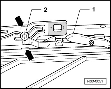

      also:
      >>Schiebedach geht Kippen und öffnen ganz normal
      >>Schiebedach bleibt beim ZU Fahren Stecken
      Ursache 1>> Seil auf einer Seite gebrochen Dach zieht einseitig und bleibt stecken-Motor Überlastschutz schaltet AB.
      Ursache 2>> wenn du die Schwarze plastikabdeckung nach hinten wegziehst die die Schienen verdecken siehst du links und rechte einen Chromhebel (haken wie auch immer) der auf einem Alugleiter der vom Seil gezogen wird sitzt. dieser Chromhaken muss beim Zufahren einrasten damit er das Glasdach mitnimmt.Dieser wird bei dir wahrscheinlich NICHT EINRASTEN und somit wird nur eine seite gezogen.Fazit Dach zieht einseitig und bleibt stecken.
      Schau dir das MAL an und du wirst sehen dieser Chromhacken der nicht einrastet ist schuld.Bieg den ja nicht dann bricht der Aluguß. Am Chromhaken läuft hinten ein "rad" durchmesser viell. von 5 mm dieses ist abgeschliffen deswegen steht der Hacken zu hoch und rastet nicht ein.Irgendie was Basteln das dieses höher wird dann funktionierts wieder:-)
      Oder diesen Alugleiter mit Haken kaufen kostet über 40€ bin mir jetzt nicht sicher ob es den einzeln also nicht paarweise gibt.
      Hoffe das Verständlich rübergebracht zu haben und dir damit geholfen zu haben.
      :-w
      Chris
      EDIT:
      Glasdeckel in Stellung "geschlossen" fahren.
      Sonnenschutz von Hand ganz zurückschieben.
      Blendrahmen nach hinten schieben (im Bereich der vorderen Führungen aufgeclipst und im hinteren Bereich durch Zapfen geführt).
      ’ Rasthaken (mit Rolle) -1- müssen in den Führungsschienen eingerastet sein.
      Bolzen -2- müssen innerhalb der Markierungen (Kerben) -Pfeile- stehen.

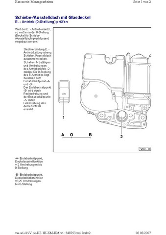

      0 Stellung Prüfen
      Also so prüft man die 0 Stellung des Motors :D
      Schiebe-/Ausstelldach mit Glasdeckel
      E. - Antrieb (0-Stellung) prüfen
      Wird der E. - Antrieb ersetzt,
      so muß er in der 0-Stellung
      (Deckel für Schiebe-
      /Ausstelldach geschlossen)
      eingebaut werden.
      Steckverbindung E. -
      Antrieb/Leitungsstrang
      zusammenstecken.
      Schalter -1- betätigen
      und Umdrehungen
      des Antriebsritzels -2-
      zählen: Die 0-Stellung
      des E-Antriebes liegt
      zwischen dem
      Endabschaltpunkt -Aund
      -B-.
      Der Endabschaltpunkt
      -B- wird durch
      Rechtsdrehung und
      der Endabschaltpunkt
      -A- durch
      Linksdrehung des
      Antriebsritzels
      erreicht.
      -A- Endabschaltpunkt,
      Deckelausstellfunktion
      = 2 Umdrehungen bis
      0-Stellung
      -B- Endabschaltpunkt,
      Deckelschiebefunktion
      =8,25 Umdrehungen
      bis 0-Stellung
