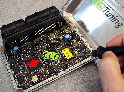

      Das Steuergerät ist nicht tauglich für Softwarte optimierung das ist ein Blödsinn. Man kann nur das STG. öffnen und die 2 Emroms austauschen da sind die neuen Daten aufgespielt und einfahren muss man das auf keinen Fall!!!!

      Sry aber ich glaub du bist einem Unwisenden aufgelegen
      Entweder er wusste es nicht besser oder hat dich beschissen
      Wie shcon oben erwähnt ist es beim dreier ned so leicht möglich chiptuning zu betreiben...
      Und wenn er das auch bei den autos deiner Freunde gemacht hat würde ich das dringend überprüfen lassen, wer weiss was der für ein Kennfeld aufgespielt hat, bzw wo er noch "rumgepfuscht" hat...
      Ich wär vorsichtig and einer Stelle...
      Chiptuning is meiner Ansicht nach nur sinnvoll mit an Prüfstand damit der Chip genau auf dein Auto abgestimmt wird!

      Softwareoptimierung über OBD, also den Diagnosestecker neben dem Aschenbecher funktioniert beim 3er Golf definitiv NICHT!
      Er kann Dir also keine Software optimiert haben.
      Wie bereits gesagt muss der Chip (EPROM) im Steuergerät ausgetauscht werden. Steuergerät im Wasserkasten vorne links ausbauen, Steuergerät öffnen, Eprom auslöten, Sockel einlöten und neu programierten Tuningchip einstecken. NUR SO funktioniert (beim JEDEM) 3er Golf Chiptuning.
      OBD gibt´s erst AB der Golf IV Generation.
      Alles andere ist LUG & BETRUG!!!
        44,53 kB, 420×314, 211 mal angesehen
