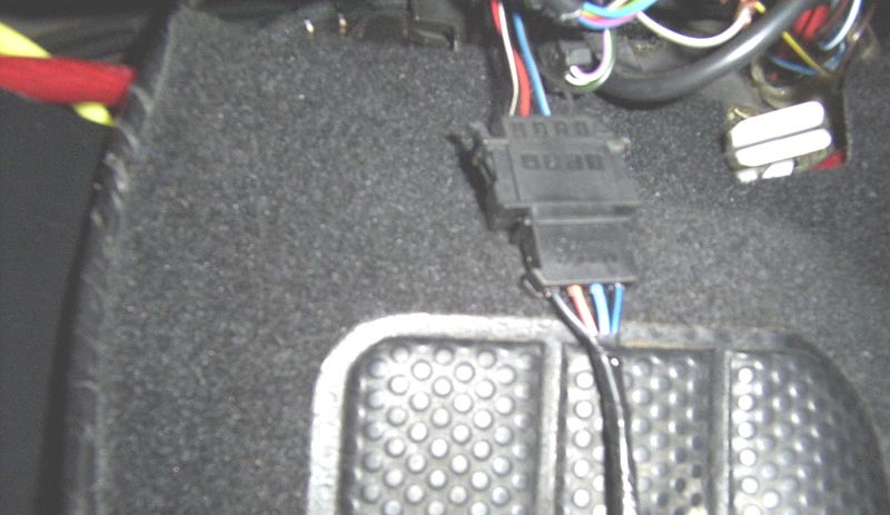

Hast du schon den Stecker unten bei der ZE gefunden?
Ich hab glaub ich 15 Minuten den sch**** Stecker gesucht :-h
Kleiner Tipp : Hat sich hinterm Teppich versteckt gehabt hinter der ZE
PS: Wenn du die verlängerung selbst baust mit den original Steckern, musst du auch die Pins dazukaufen (4 MAL weiblich und 4 MAL männlich)Dieser Beitrag wurde bereits 2 mal editiert, zuletzt von „VR6_Patrick“ ()
Teile Nr. Nachrüstzatz 1H0 998 527
Preis: 77,90 € incl. 20% Mwst.
Darin enthalten Lenkstockhebel mit dem GRA Schalter und der Leitungssatz mit allen Steckern und Einbauanleitung.
STG auf 11463 Codieren und die GRA Funktioniert.
So sieht der Stecker an der ZE aus, einfach den Kabelsatz (nur eine Verlängerung vom Lenkstockschalthebel) 4 polig zusammenstecken>>Haben Fertig<<

habe das kabel auch gesucht aber nirgends gefunden aber i schau MAL hinter dem teppich wenn der satz nur 77.90 kostet währe super den der schalter aleine kostet 75! der satz der mir angeboten wurde kostet nähmlich 105€ so komme ich günstiger wenn ich mir das kabel selber mache!
wo ist eigendlich die steckerposition an der ZE?
Dieter! -
Original von D.L.1
Dieter!
Der Stecker siehe voriges Bild von mir Baumelt hinter dem Sicherungskasten,wie VR6_Patrick schon schrieb kann er sich hinter dem Teppich auch "Verstecken"
