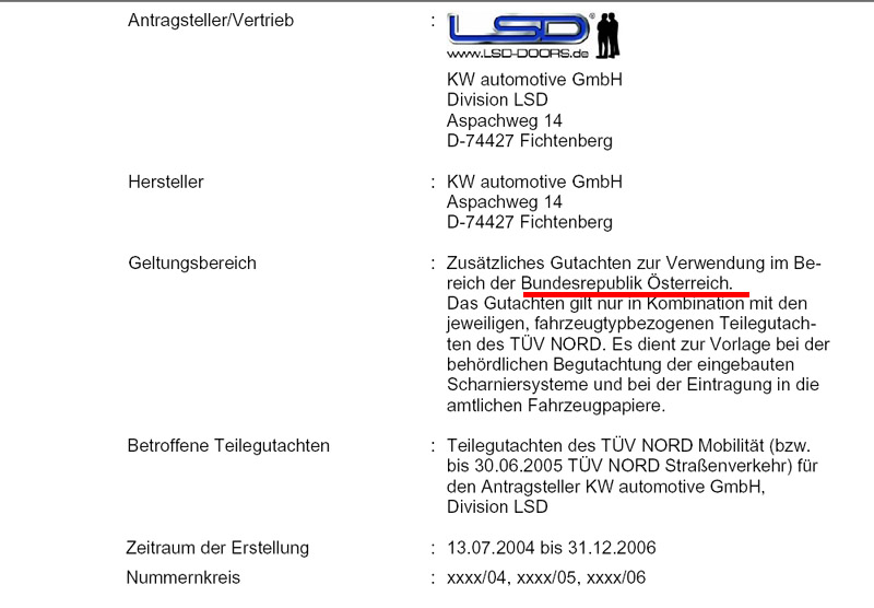

Hier ein kleiner Auszug aus dem Gutachten von LSD
Der Insassenschutz beim Frontalaufprall gemäß der angegebenen Richtlinie bleibt mit dem geänderten Scharniersystem weiterhin bestehen.
Durch die deutliche Verstärkung der A-Säule im Bereich der kräfteweiterleitenden Anschlussstellen der Seitentüren und der zusätzlichen Einbindung des Scharniersystems in die gestuft kräfteaufnehmenden Längsträger des Vorderwagens ist eine Verbesserung in der dritten Stufe der Nachgiebigkeitszonen gegeben.
