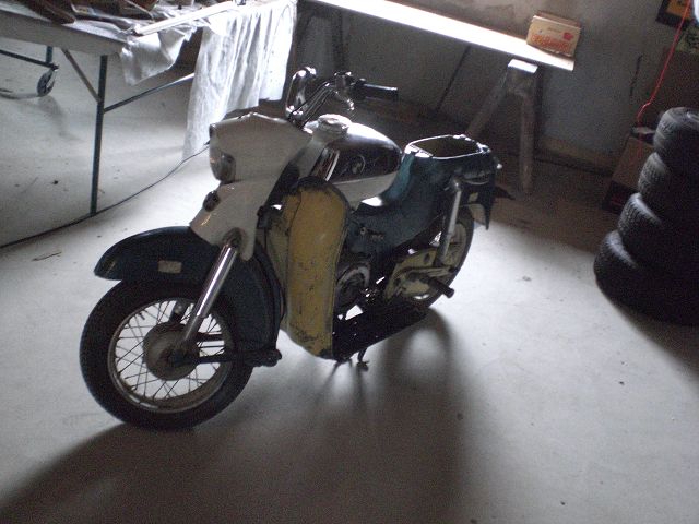

      also leute:

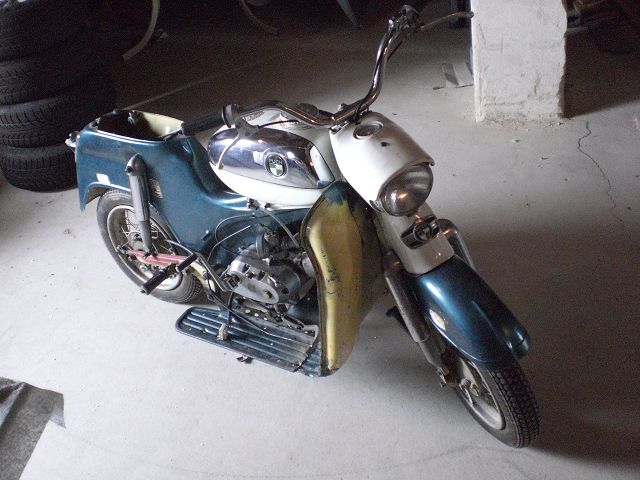

      langsam wurds MAL wieder zeit ein neues projekt zu starten....
      dieses MAL eine puch ... um genau zu sein eine puch ds 50 L (sonderausführung luxus mit 4 gang fußschaltmotor)
      die basis: brauchbar, nicht vollständig, und VA. nicht sehr teuer.

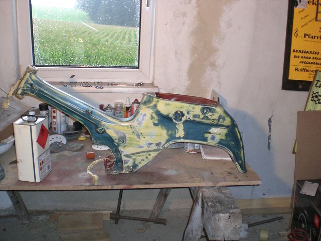

      tag 1:
      bestandsaufnahme. .... was muss neu? was geht noch?
      auseinanderbau ...

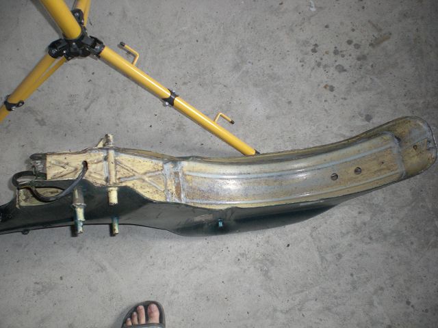

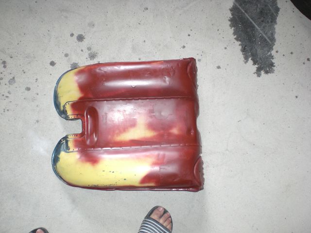

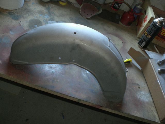

      das schild ist stark mitgenommen. leider nicht mehr zu bekommen und wenn dann sau teuer ...
      der koftlügel ist typisch am endstück durchgerostet. aber brauchbar.

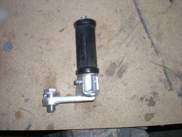

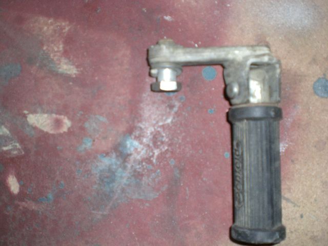

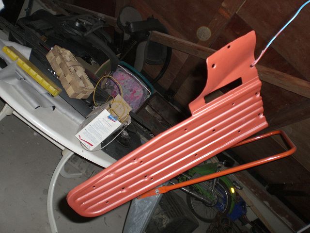

      die trittbretter wurden gereiniget, entrostet und anschliend grundiert.
      bild 2/3: aus alt mach neu... nach und nach habe ich die kleinteile gerinigt angeschliffen und mit zinkspray behandelt. (hier zb fußrasten).

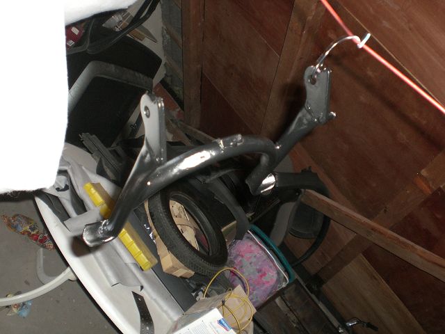

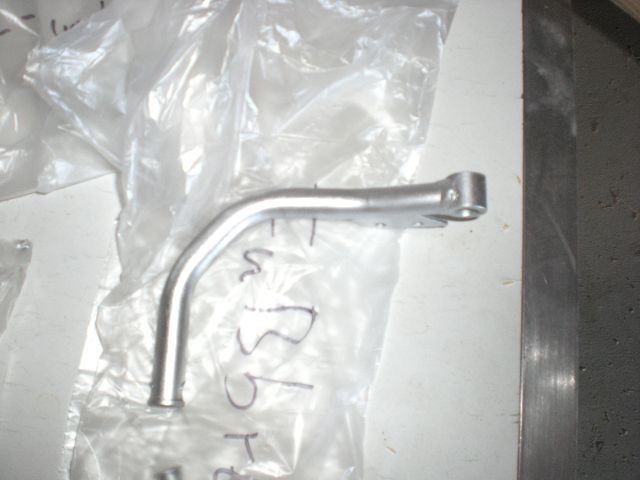

      TAG 2
      bild 1 / 2

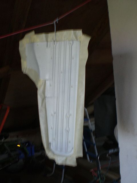

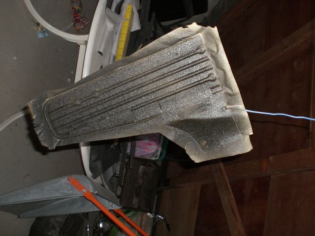

      trittbretter gefülltert und unterbodenschutz gespritzt.
      bild 3
      der bremshebel, wie neu
      bild 4 ...
      auch der hauptständer bekam neuen lack

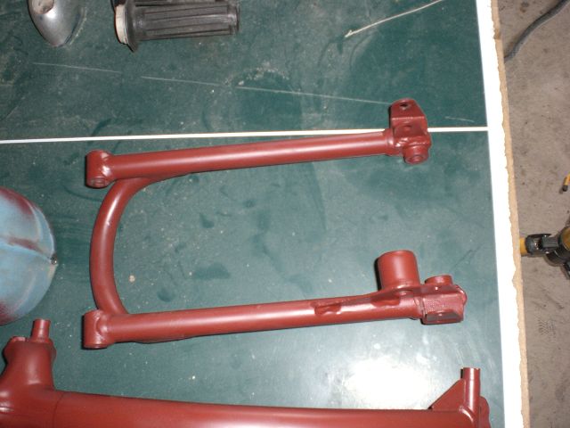

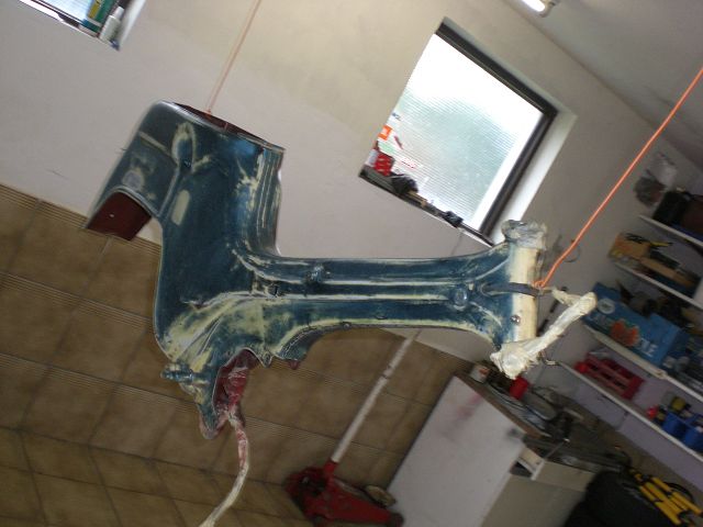

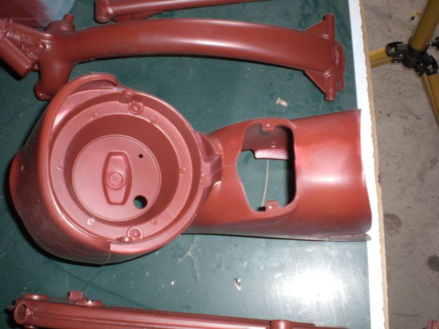

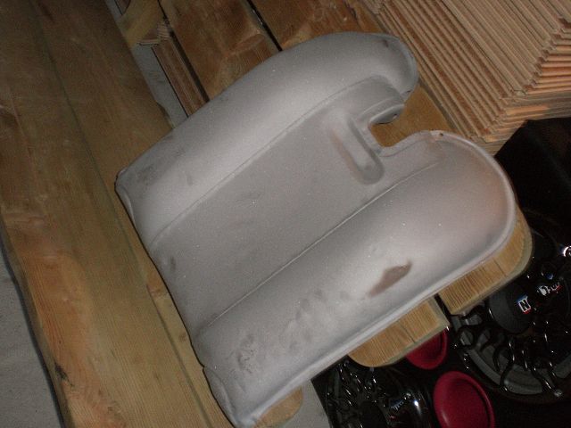

      TAG 3
      maske grundiert.
      untergestell grundiert
      vordachsschwinge grundiert
      hinterradhaus geschliffen und mit rostumwandler eingelassen (insgesamt 3 mal!)

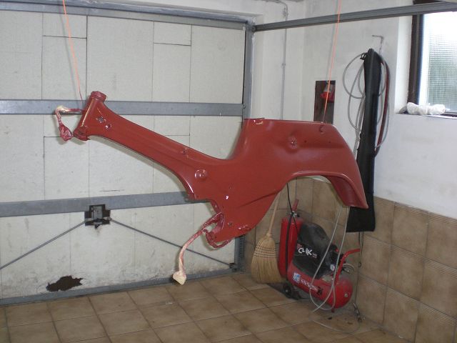

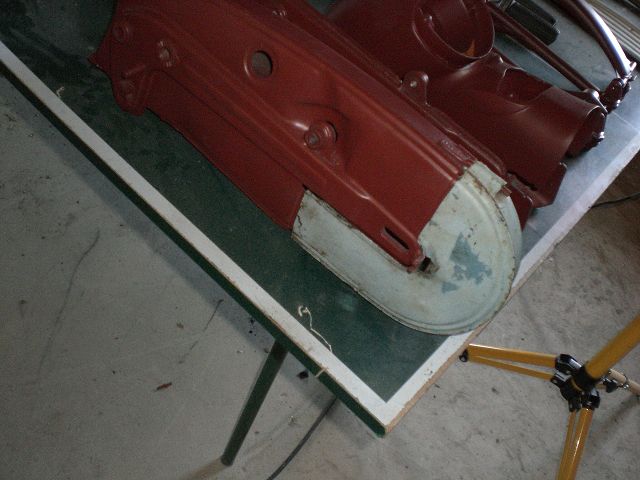

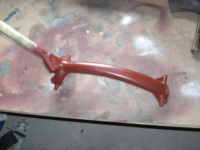

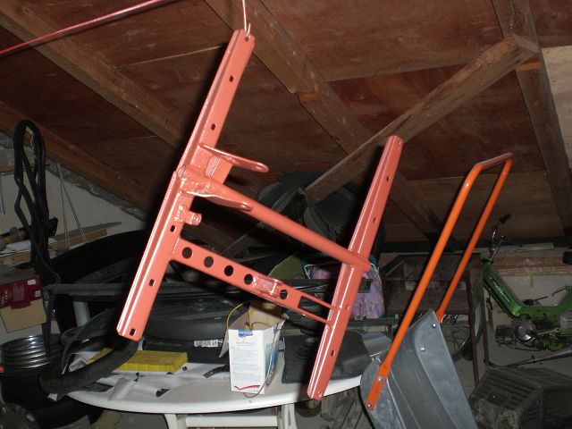

      TAG 4
      rahmen geschliffen und grundiert...
      letzte kleinigkeiten wie die gas und kupplungsgriff-gehäuse renoviert.

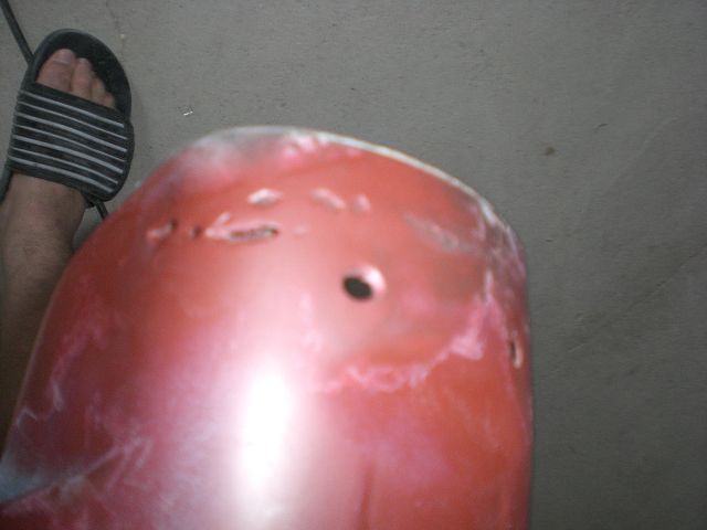

      dann kam das übel mit der landesregierung und ich hatte bis dato kaum mehr zeit die restauration voran zu treiben..
      aber a bisserl was geht ollerweil:
      schild und kotflügel sind vom strahlen retour
      ein gesuchtes kettenkasten endstück konnte ich er gattern.

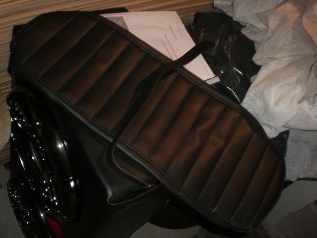

      ein neuer sattel-sitzbezug war auf ebay zu haben ...

      momentaner stand der dinge:
      schild und kotflügel gehen heute zum spengler.
      lenker und kettenkasten-endstück sind beim strahlen ...
