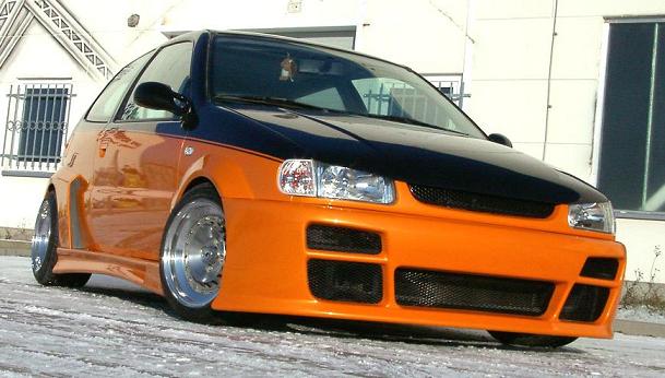

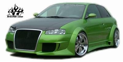

      @der gehasste meinst du zufällig den *pic das is der den ich meinte der gefällt mir nicht von der selben firma fürn a 3 so in etwa würd ich suchen

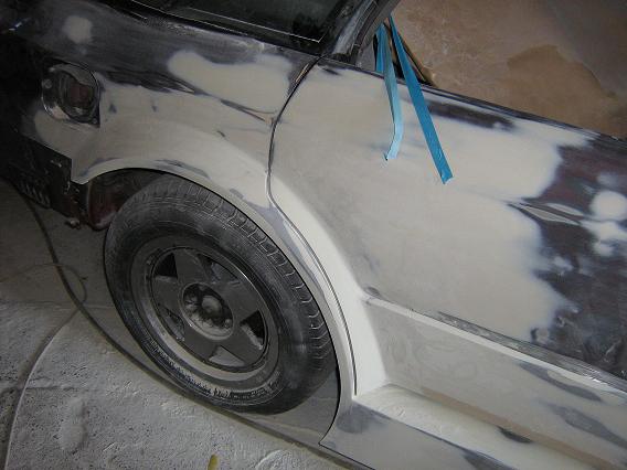

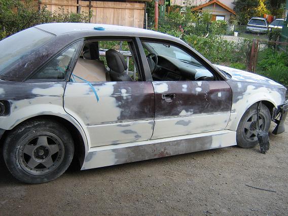

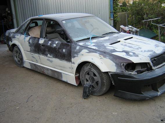

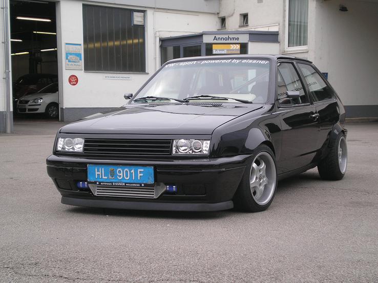

      In dieser Richtung hab ich fürn Polo noch niie was gesehen, denk da wird eigenbau gefragt sein. Sieh dir MAL den 100er Audi bzw. A6 an, meinst in etwa so???
      Sowas gibts für das Fahrzeug auch nicht zu kaufen! Alles eigenbau!

      ja ich hätt einfach gerne etwas teutlich breiteres und der kit von xtr is für mich nicht breit genug beim a3 erkennt man ja auch wirklich bei dem kit das er teutlich breiter gemacht wurde aber beim polo naja^^

      Also mit GFK Teilen kann ich dir auch nicht weiterhelfen, ich glaub wenn du den Breitbau umsetzen willst, wird dir nichts anderes übrig bleiben, als auf dein Spielzeug ne Zeit lang zu verzichten. So wie der A&/100er Audi jetzt da steht ist rein Karosseriemäßig sicher 1-2 Monate arbeit gewesen. Sicher mit Unterbrechungen, da er ja auch noch andere Autos auch machen mußte, aber trotzdem.
      Vorallem mußt den Umbau ja richtig anfangen, also erstmal Felgen, Spurverbreiterungen und Fahrwerk, damit man weiß wie breit er werden soll und die Verbreiterungen dann genau auf das alles hinarbeiten kann. Der vorteil bei nem Eigen- Breibau ist der, das du genau auf dei Felgen usw. hinarbeiten kannst. Nimmst nen fertigen, ist das mit Felgen und Spurverbreiterung dann wieder ein Problem, ohne Spurverbreiterung stehen die Räder wahrscheinlich zu weit drinn, mit, wennst Pech hast drüber, das gleiche Problem auch bei Felgen mit wening ET, du weist nie genau wo die stehen.
