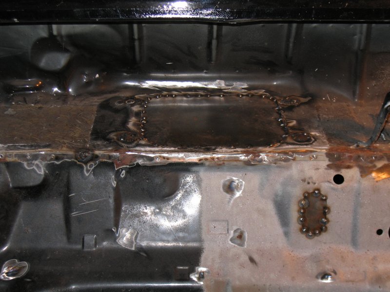

      MAL abgesehen von den rechtlichen Fortschritten gings auch an der Karosse weiter:
      Heute haben wir es trotz laufender See-Vorbereitungen geschafft den Motorraum zumindest fertig zu verschweißen.
      Jetzt sind wirklich alle Löcher zu und müssen "nur" noch verschliffen werden.
      Im Innenraum haben wir begonnen das Rückbank-Blech des Corrados an die Karosse des Golf 1 anzupassen um auch die Rücksitzbank einbauen zu können.
      Hier aber erstmal ein paar Bilder:

      So liebe Leute,
      Ich habs geschafft. *anbet*
      Die Corii-Sitzaufnahme ist drin, der Batteriehalter ebenfalls und die Löcher fürn versteckt verlegten Kabelbaum sind ebenso bereit.
      Am Freitag gehts zum Strahlemann, am Samstag zum Lackierer. Vier Monate Arbeit haben heute ihr Ende gefunden.
      Ich freu mich riesig. *jump*
