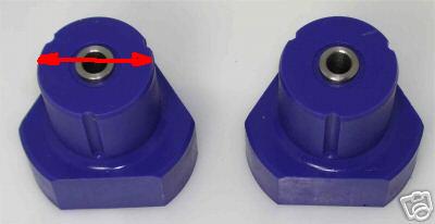

      hans schrieb:
      Hat jemand Pu buchsen für ne Golf2 Hinterachse daheim und kann ma den durchmesser davon sagen? Bitte danke!!
      direkt abmessen kann ich sie leider nicht,
      aber lt. Unterlagen haben die Golf 2 Hinterachslager einen Durchmesser von ca. 44,5mm
      Bemaßung siehe Abb.
      Powerflex Teilenr.: PFR 85-207
      PS: Golf 3 z.B. ca. 56mm
        9,79 kB, 400×206, 47 mal angesehen
