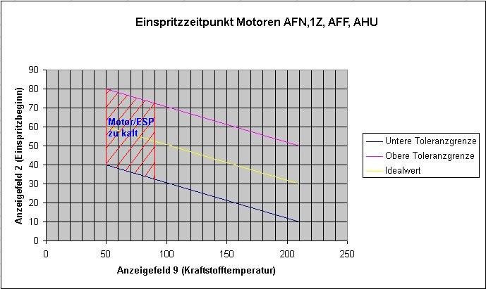

mengenstellwerk hab ich einstellen lassen. keine ahnung was er da gemacht hat. hat er auf alle fälle schon bei mehreren tdis gemacht... bin da zu wenig fachmann wie er da vorgeht.
förderbeginn hat beim 1Z einen einstellungsbereich (laut rep. leitfaden-tabelle) von 28 - 80 (keine ahnung was der wert angibt, auf alle fälle wird der im rep. leitfaden und im VAG-Com so angegeben.
meiner war auf 24 - 26
bei einem passat 35i mit 1Z haben wir ihn auch gestellt ... der war knapp bei 30. der geht auch um einiges besser als vorher.
momentan fahr ich zwischen 65 und 68. (schwankt im vagcom bei laufendem motor ... eh logisch).
der is scho geil zu fahren. .... 3er GTI und 110er TDI haben keinen meter!
wenn ich zurück denke wie er gegangen is, als ich ihn bekommen habe ... da hat ma überholvorgänge schon gut timen müssen.
heute einmal ordentlich aufs gas und tschüss!
und das mit 6,5 - 7,3 Litern
