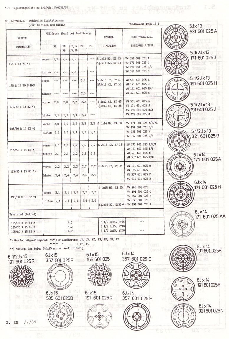

Du sollst auch nicht in den Zulassungsschein (gelb) schauen, sondern in den Typenschein, das ist das bläuliche Heftchen wo draufsteht "Typenschein-Golf"
Dort findest Du auf einer Seite die folgende Liste mit den für Deinen Golf genehmigten Felgen und Dimensionen:
Erkennen kann man die Felgen an der auf der Felge eingestanzten original VW Teilenummer und dem eingestanzten VW Zeichen.
Felgen ohne diese Genehmigung müssen IMMER typisiert werden.
In Kombination mit einem Fahrwerk kostet das typisieren um die 400 Eur, nur Felgen, ohne Fahrwerk ca. 50 Eur.
