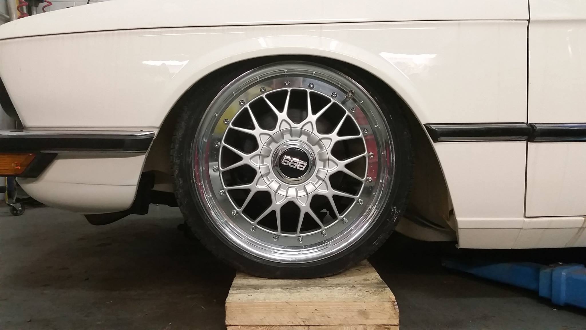

      Erst mal von der MA46 erfragen unter welchen Umständen Luft eingetragen würd, telefonieren mit Wolfsburg, beraten mit einem Rechtsanwalt falls sie sich prinzipiell weigern würden, Fahrwerrk mit Gutachten auswählen, einbauen und alles so fertigbauen, dass TÜV und MA46 zufrieden sind.
      Wir wollten es wasserdicht über TÜV und MA46 machen, nicht hintenrum unter der Hand, so dass es event. wieder aberkannt werden kann.

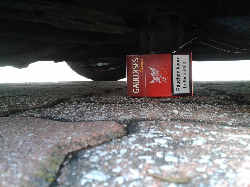

      Eins muss klar sein. Am Boden legen geht natürlich rechtlich nicht, das Fahrzeug muss auch im Notlauf ohne Druck bei 50km/h voll lenkbar bleiben. Fahren muss man auf regulärer Fahrhöhe mit entweder 11cm oder es wird so wie bei mir auf max. Achslast und 8 cm eingetragen. Find ich aber voll OK.
      Es sind sowohl die BBS, als auch die originalen AVUS eingetragen.

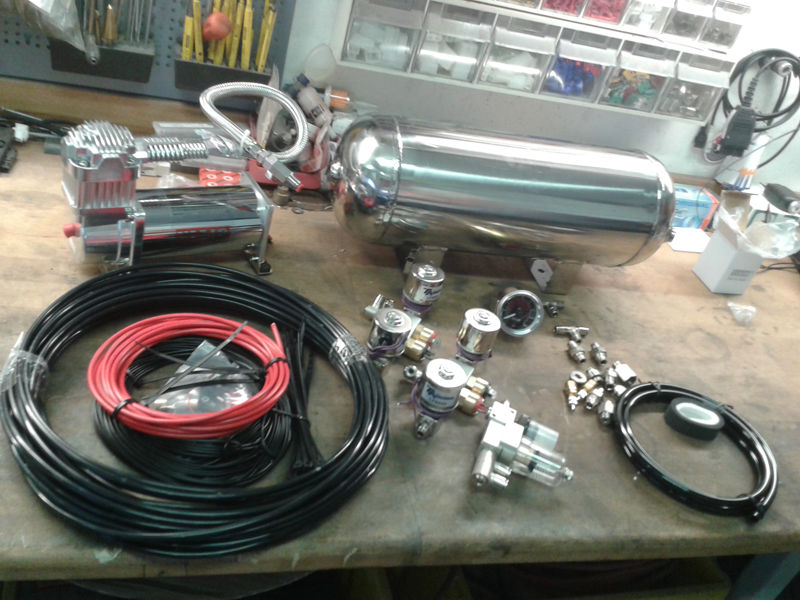

        129,84 kB, 1.527×859, 155 mal angesehen
        117,61 kB, 968×648, 167 mal angesehen
        153,9 kB, 960×720, 148 mal angesehen
        133,04 kB, 640×640, 170 mal angesehen

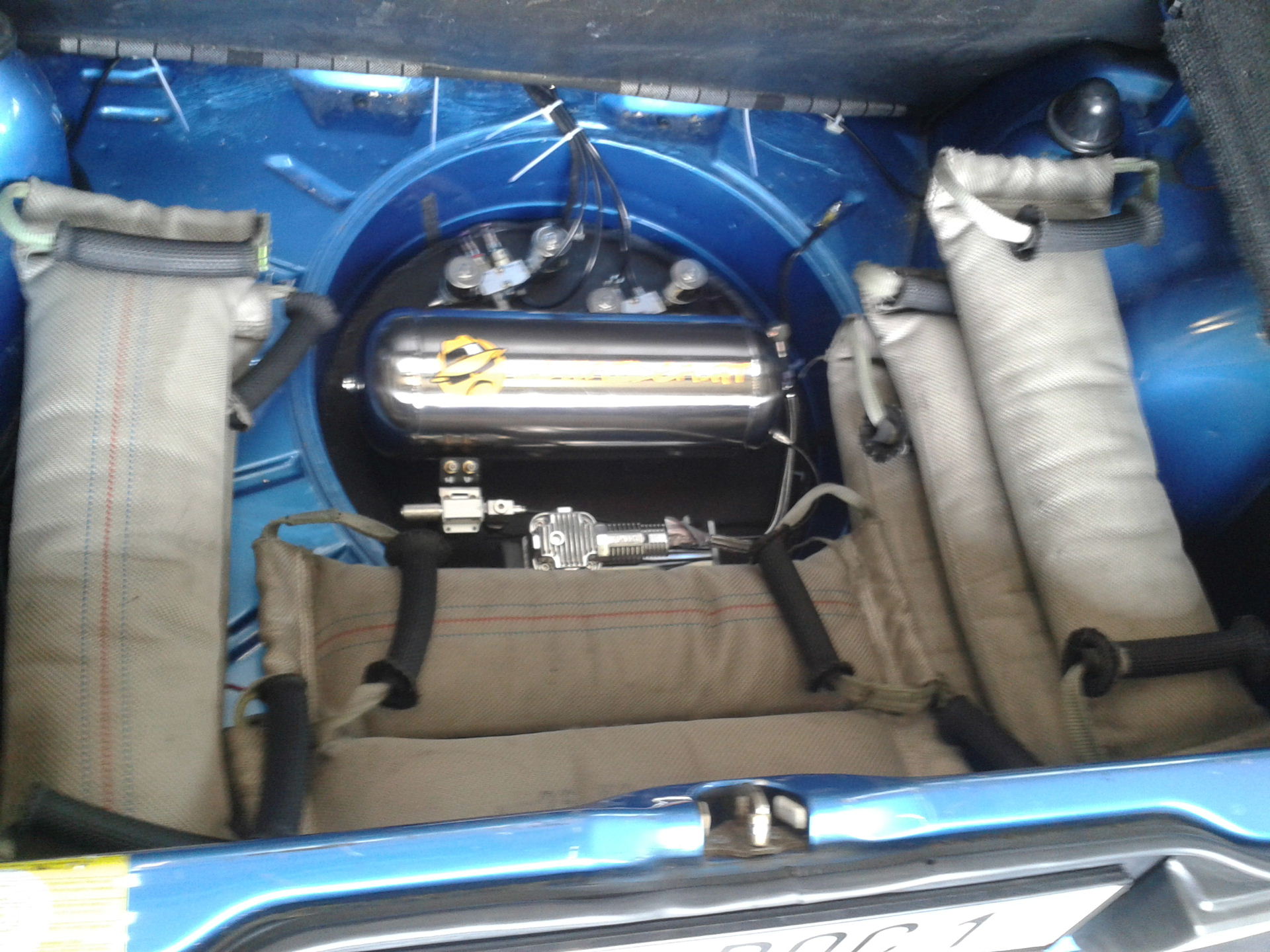

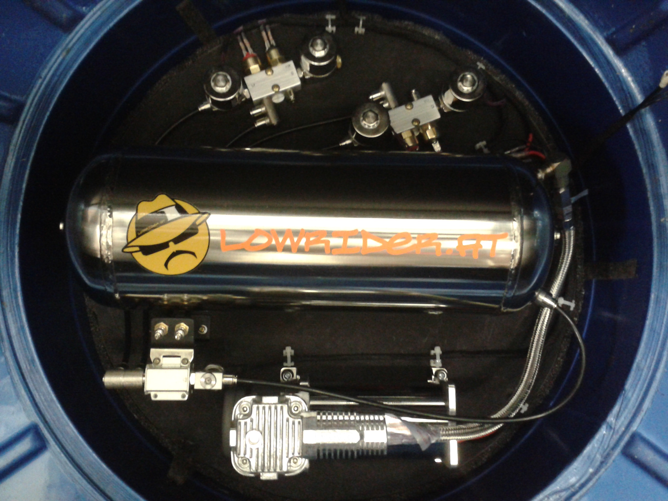

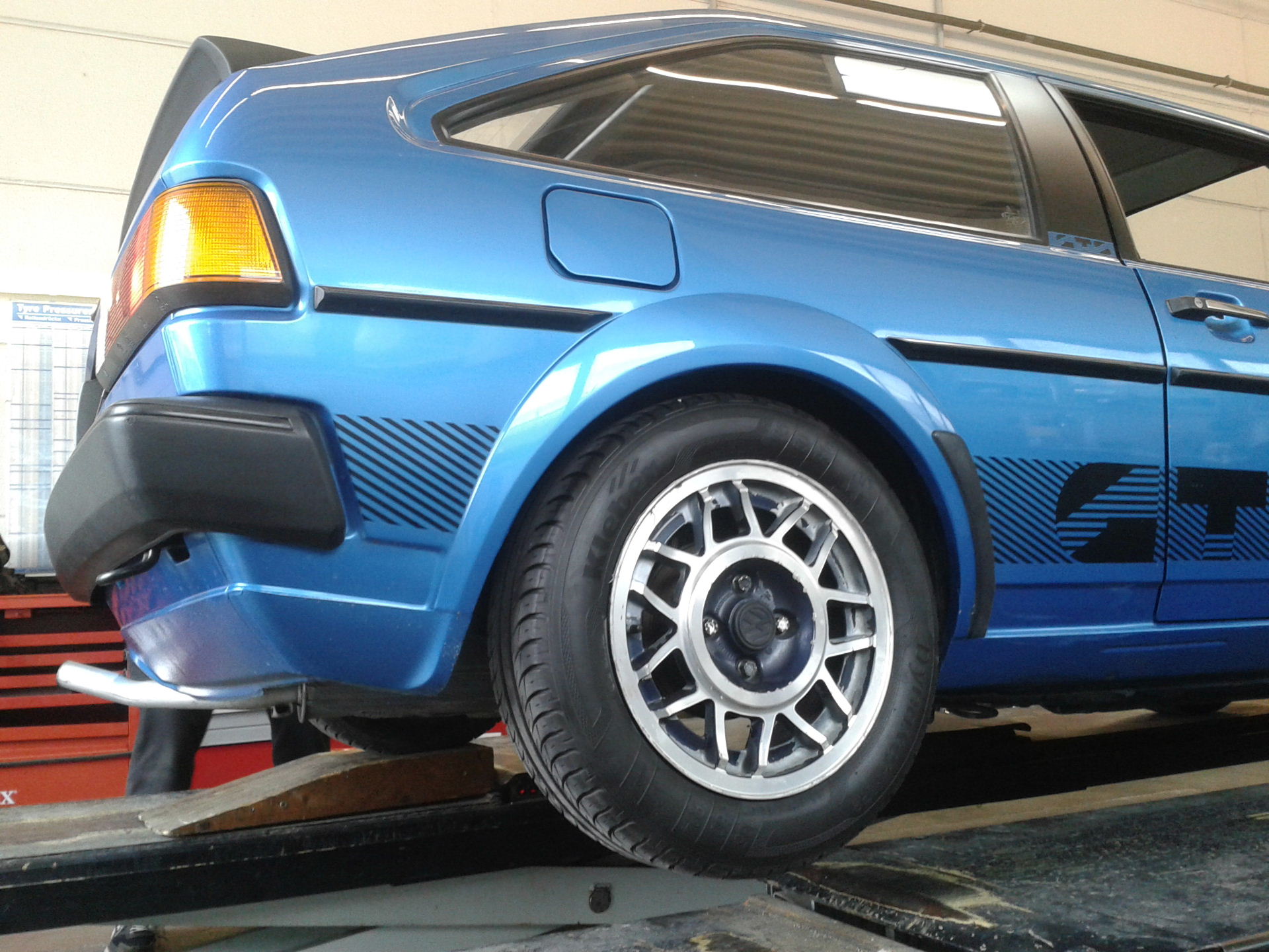

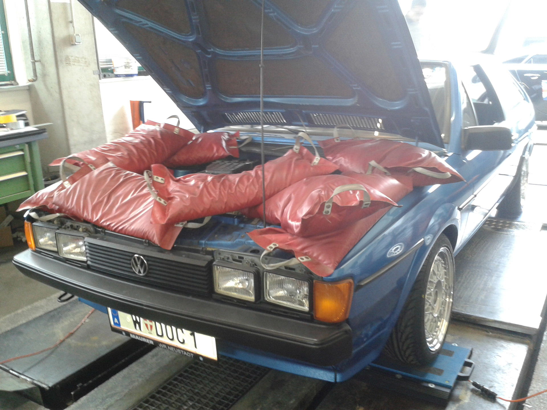

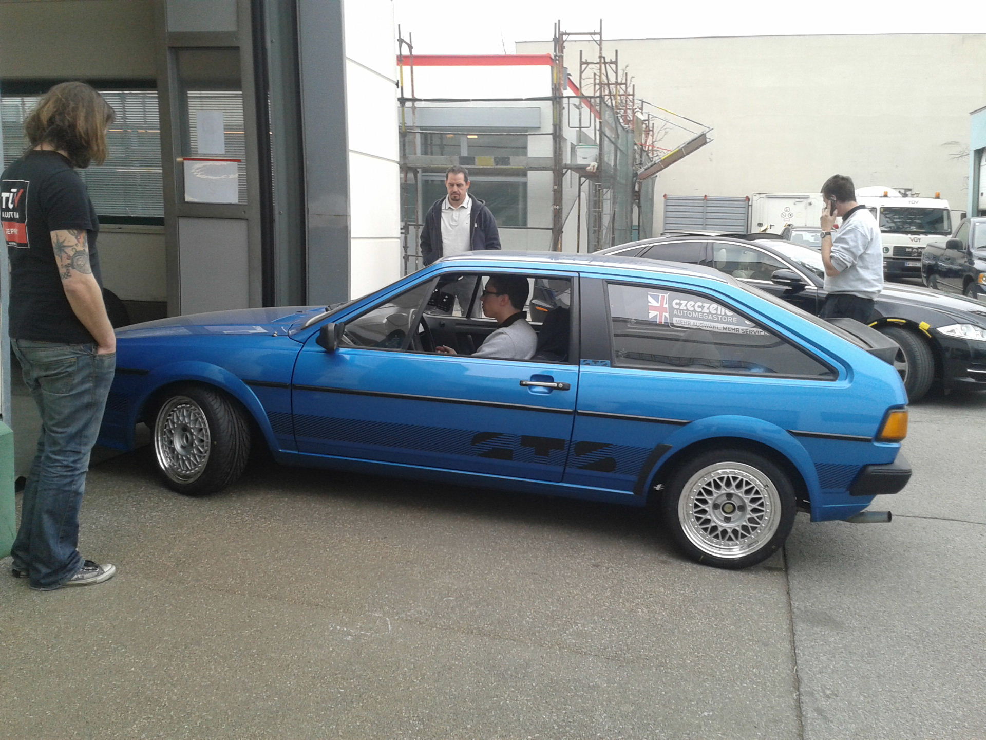

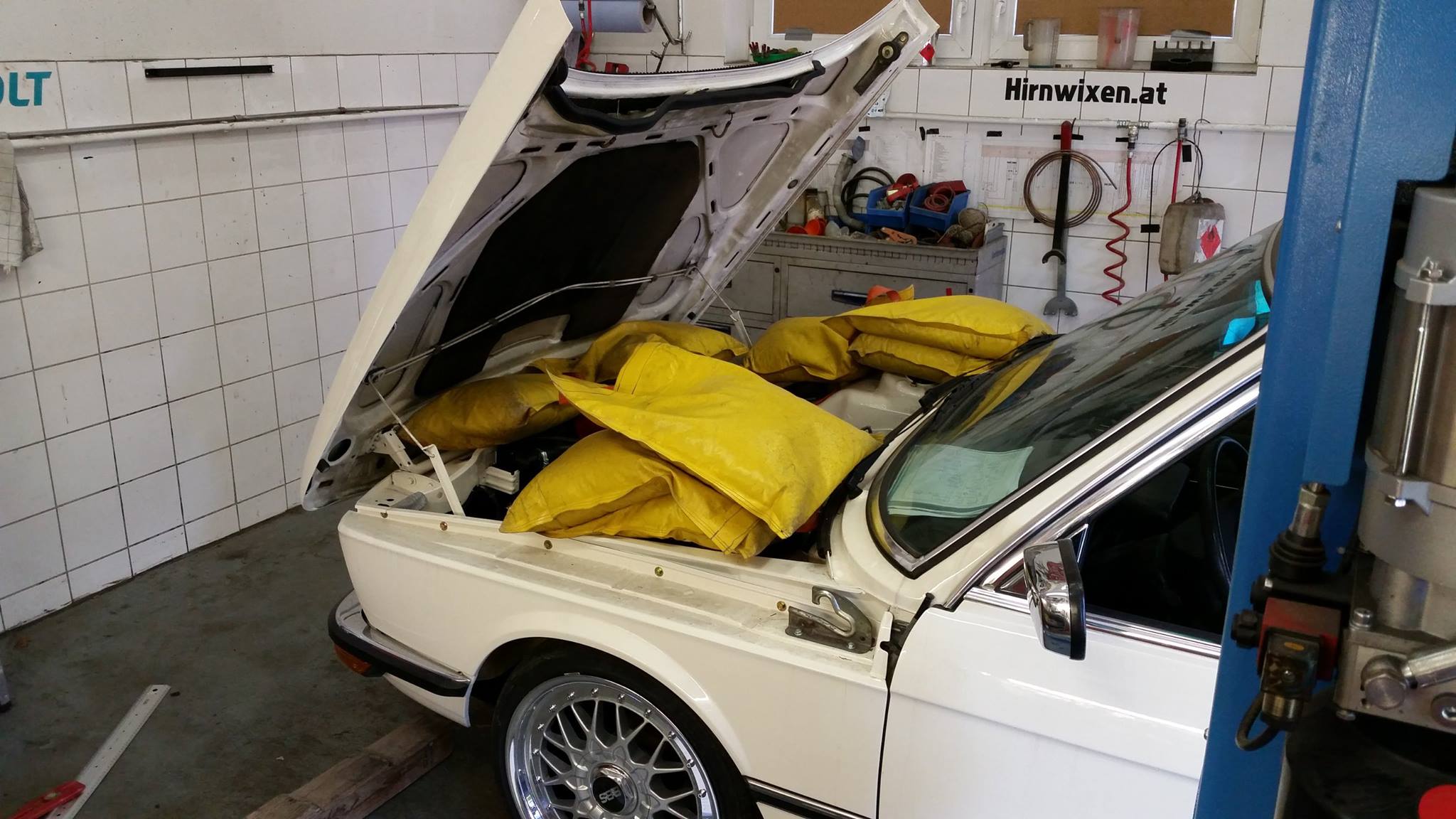

      So...noch ein paar Fotos von der TÜV Abnahme in Wien
        360,07 kB, 1.920×1.440, 167 mal angesehen
        381,26 kB, 1.920×1.440, 152 mal angesehen
        422,39 kB, 1.920×1.440, 177 mal angesehen
        392,42 kB, 1.920×1.440, 171 mal angesehen
      Das ist defnitiv so?
      Ich hab nämlich gehört dass 8cm Mindestbodenfreiheit bei voller Beladung auch für Luft gelten. (was ja sehr sinnfrei wäre...)
      Mit deiner Aussage könnte man zB voll abgelassen wenn lenkbar bis 50km/h und schleiffrei auch mit 2cm typisieren!?
      lg.
      Ja, die 8cm gelten bei voller Beladung auch für Luft, darauf wird der zulässige Maximaldruck der Anlage abgestimmt. Ist im Grunde also ähnlich wie bei Gewinde.
      2cm...Ja, könntest, bei entsprechender Freigängigkeit vermutlich auch mit 2 cm typisieren. Zumindest wurde mir gegenüber nicht´s gegenteiliges gesagt. Aber 2 cm bei voller Reifenfreigängigkeit ist wohl eher Wunschdenken. Aufgekeilt und Maximaleinschlag; da streift jede Antriebswelle, was dem Prüfer widerum nicht gefallen wird ;)

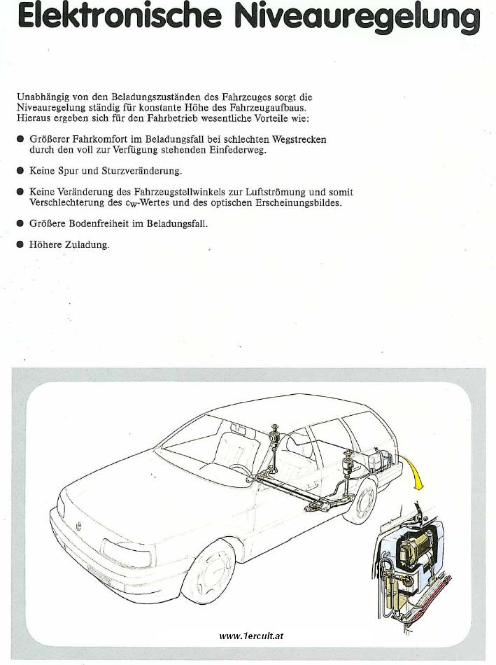

      Muss nun auch accu air drin sein von wegen automatische Niveauregulierung?
