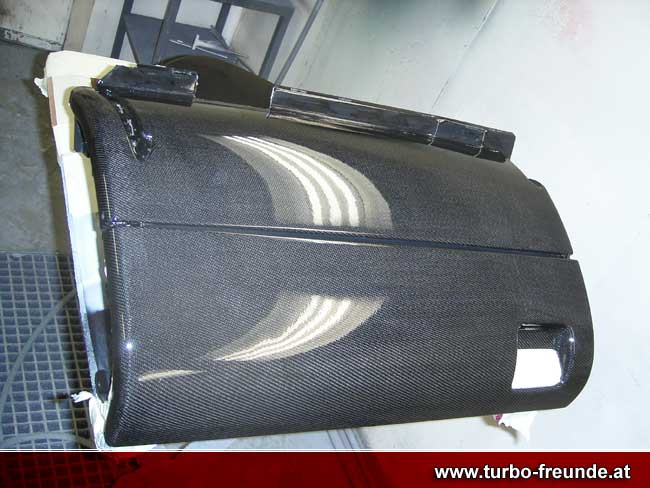

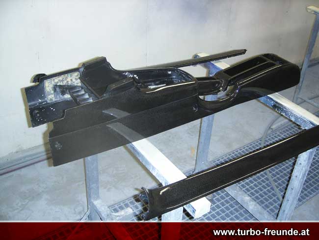

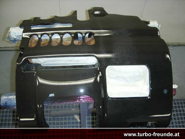

      Hier MAL ein paar Teile die z.b. ein Bekannter gemacht:
      Handschuhfach
      Komplette Mittelkonsole
      Lenkradverkleidung
