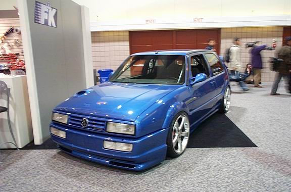

Golf 2 mit Corrado Front?

Grob gesagt:
Jetta Schloßträger hernehmen, Corri Scheinwerfer anhalten, schauen wo Du was wegflexen musst, Halter für die Scheinwerfer hinten anfertigen, ein paar Verstrebungen einschweissen damit der ST nich zuviel an Stabilität verliert, einen Rallye Grill in der Mitte etwas kürzen (corrado Scheinwerfer sind länger als die vom Rallye), oben eine Grill-Leiste montieren um den Spalt abzudecken --> fertig
Hatte ich drinnen bevor ich die Rallyefront eingebaut habe...
Kannst aber auch von Rieger den Competition-Grill hernehmen.Auf die Dauer hilft nur Power
Stranz schrieb:
Grob gesagt:
korrekt!Mfg -
Danke für die Hilfe!!
MAL schauen ob ichs her bekomme!!
