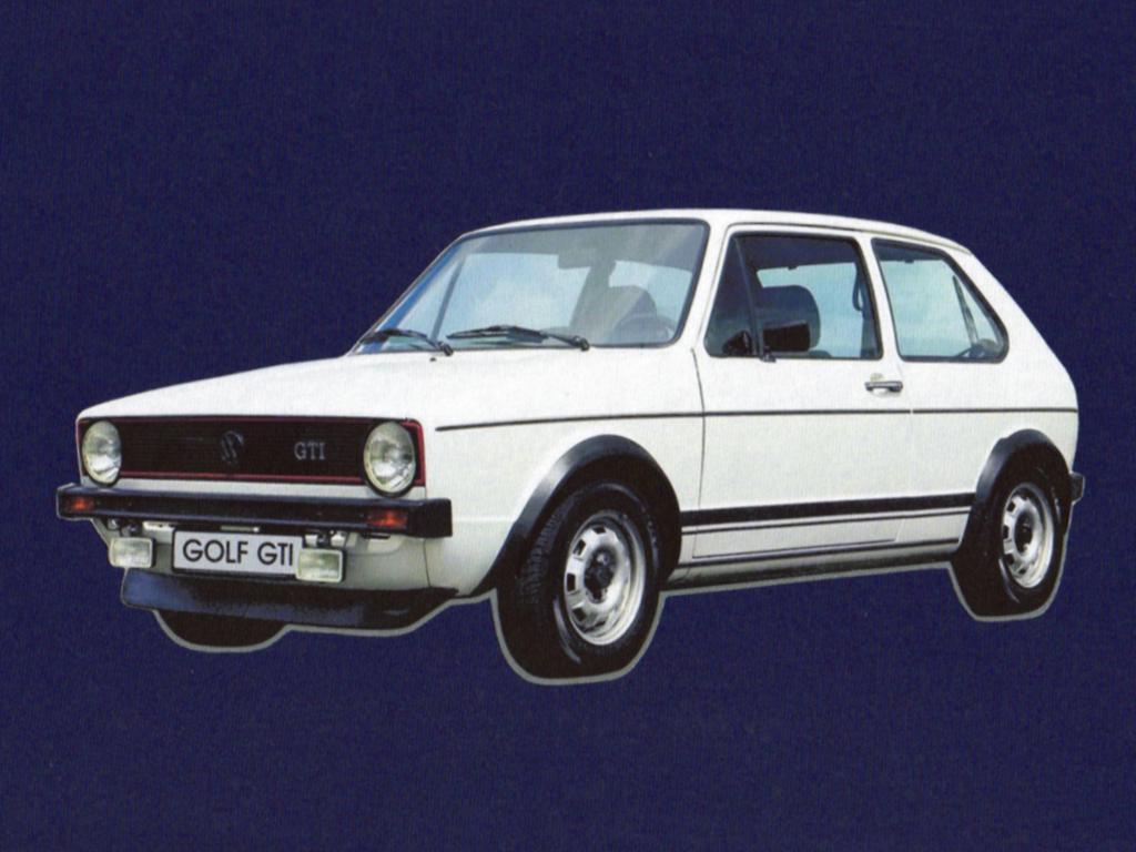

Beim 1er Golf ist die Stosstange kein wesentlicher Bestandteil des Aufprallschutzes bzw. Agregateträger.
Daher können Stossfänger vorne und hinten entfernt werden ohne die Struktur der Karosserie zu schwächen.
Schwarze Metallstosstangen wie sie der Ur-Gti hatte sind natürlich auch was feines...
