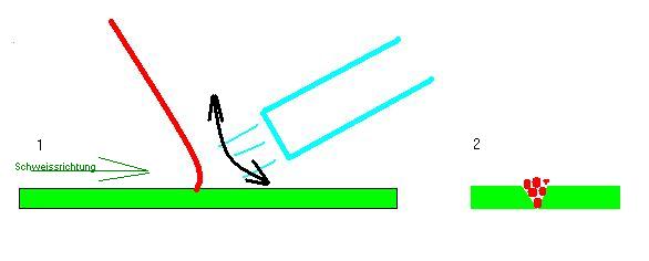

      Bevor man beginnt, müssen die zu verbindenen Teile angerauht werden, ebenso der Schweiß"draht". Weiters sollten die zu verbindenen Flächen V-förmig wie in Abb.2 zu sehen angeschliffen werden.
      Abb.1 Der Schweiß"draht" muss vorne eine leichte Biegung aufweisen, die erreichst du in dem du den Stab eifnah fest nach unten und vorne drückst. Von vorne erwärmst du mit dem Föhn. BEACHTE: Immer Schweiß"draht" UND Material gleich erwärmen, sonst kann sich das nicht verbinden!
      Abb.2 Hier siehst du den Aufbau der Schweißnähte. Zunächst müssen die 2 Teile die verbunden werden, mit einer V-Naht versehen werden. Je nachdem wie dick die Teile sind musst du einen Lagenaufbau machen. Also unten setzt du eine Wurzelnaht hin und dann baust du auf. Sind die Teile dünn, reicht meist eine Naht aus !
        12,22 kB, 586×236, 134 mal angesehen
