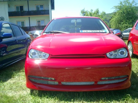

      Also, grundsätzlich darf die MHV den Lichtkegel nicht beeinträchtigen.
      Das heißt die Motorhaube darf die Reflektoren im Scheinwerfer nicht abdecken, was allerdings die Scheinwerferblenden (ich denke das meinst du mit Einsätze) meistens tun.
      Wenn du sowas meinst:
      Am einfachsten suchst du dir ein Gutachten von Scheinwerferblenden, oder kaufst dir sogar welche, fährst mit denen zur LaRe und zeigst dem Prüfer wie du das ungefähr haben willst.
      Wenn alles im selben Rahmen bleibt wie die Blenden dann sollte es dir jeder Prüfer eintragen.
      Eintragen kostet um die 40 Euro.

      erlaubt is der böser blick nur brauchst eine firma oder nen freund der dir sach und fachgerechte montage schreibt , lichtkegel muss unbediengt passen .
      es gibt 2 verschiedene aus GFK oder aus blech is jeden überlassen was er gerne nimmt , würde den bösenblick ans auto machen typesiern gehn und dann erst lackiern lassen wenn es nicht passen sollte beim ersten MAL kannst noch herumschnippeln

      hatte eine extreme motorhaubenverlängerung und der tüver hat nur gegen die wand geleuchtet mit offener motorhaube und zugemachter. da darf sich nix oder nur sehr wenig am lichtkegel verändern...
      der macht dann sein klebestreifen drauf und gut is....
