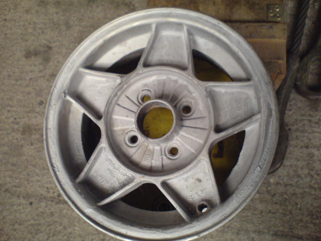

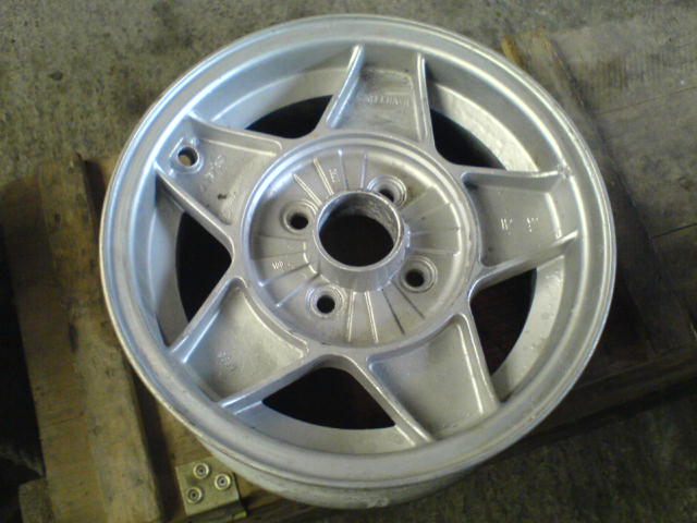

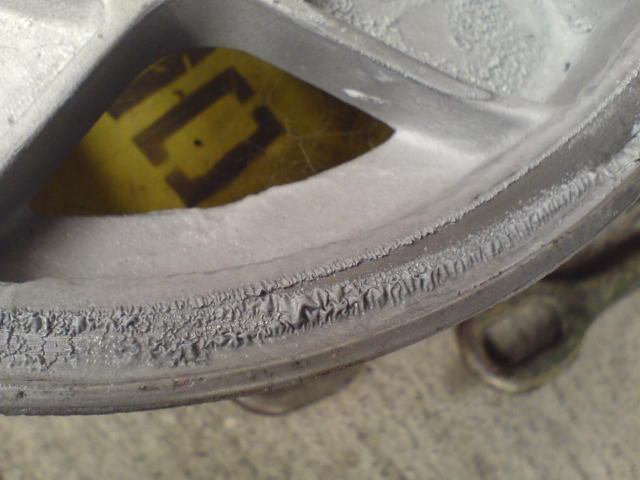

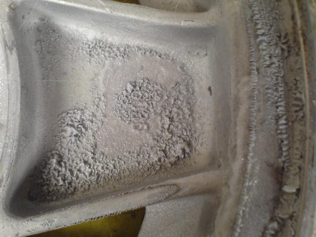

Ich hab meine Brock damals mit Abbeizer aus dem Bauhaus behandelt, da ist der Lack schon sehr schön abgegangen, auch bei der Anwendung von Dichtungsentferner stellt sich der Lack schön auf.
Da aber die Qualität der verwendeten Lacke unterschiedlich ist wird z.b. der Abbeizer aus dem Bauhaus bei BBS nix bringen, da lacht Dich der Klarlack aus.

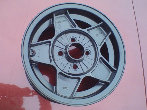

Hab mich bei meinen ATS Classic schon schwer getan (wurden auch mehrmals silber nachlackiert), da hab ich sie dann zum pulverbeschichten gegeben.
Die C2 haben sicher keinen qualitativ schlechten Klarlack, sind aber von der Form her auch sicher nicht schwer zu entlacken.
Ich würd einfach MAL Abbeize und Dichtungsentferner probieren, zwei bis dreimal wirst aber schon beizen müssen damit alles abgeht.
Eine Dose kostet rund 10 Euro, pro Felge wirst schon eine Dose brauchen.
So hat´s bei meinen ATS ausgeschaut:
