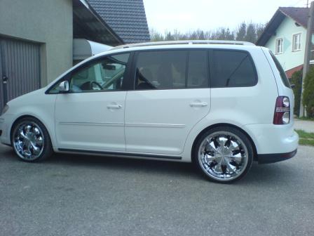

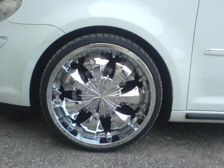

die ET muss ich noch bei meinem freund erfragen.
die eintragung war kein problem.mussten weder ziehen noch sonst was machen.
