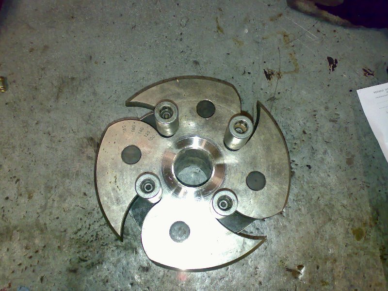

also unsere maschinenschlosser rundherum haben kein problem damit! haben letzte woche selbe welche abgedreht! dann haben wir noch einen der felgen repariert, in der nähe, für den is das auch kein problem!

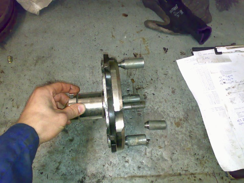

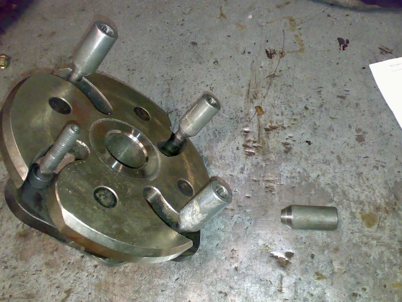

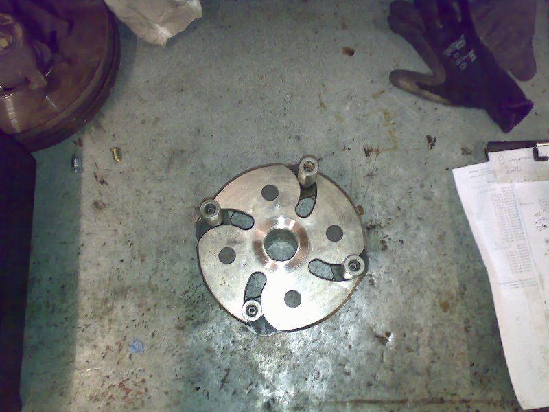

wir haben sogar einen aufsatz für felgen für eine wuchtmaschine die direkt in die löcher greift! damit kannst sie auch in einer drehbank einspannen!

da sich das aber mein arbeitskolege das auch dachte wegen aufspannen hat er sich von einer wuchtmaschine einen variablen aufsatz besorgt!
weils ja darum geht das man von hinten dazu kommt, kann man die bolzen verlängern schrauben verkehrt rum draufsetzen dann kann man auch die felge verkerht draufsetzn!
