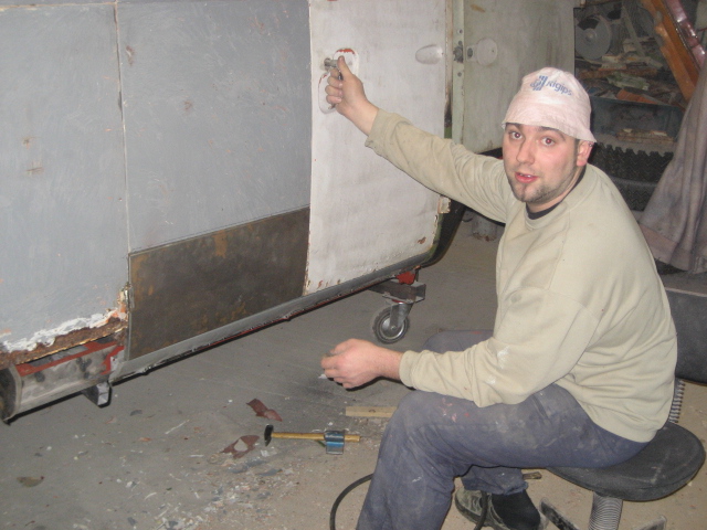

      Also wär sagt das das Sandstrahlen gut ist auf große Flächen
      Hatte MAL was ausprobiert und zwar....
      1qm Blech Sandgestrahlt
      EndProdukt
      Komplett verwellt
      brauchte mehr Kitt als zuvor
      Das bezieht sich nur auf meine Probe...
      Ich weiß manche sind gescheiter als ich.....
      Meine eigene Meinung und Erfahrung ist das.
      Gasflasche brauchte ich bis jetzt 75% von einer Flasche
      Fürn low2vr6
      Der Faserkitt wird ja wieder abgeschliffen zum Teil,wir könnens gerne probieren auf einem Treffen mit Magnet,Die Wette gewinne ich....
      Hast du schon MAL ein Auto restauriert wenn ja gut,dann weist du auch das das nicht so einfach ist Teile raustrennen und genauso wieder reinsetzen wie zuvor,weil hinten zb.C-Säule bei der Rundung der Faltz und die Schweißpunkte nicht einmal mit der Hand erreichbar sind und wie soll ich da Bitte mit dem Schweißgerät hinkommen.
      Aber manche wissens einfach besser
      Bitte nicht Böse sein,glaubt mir bitte ich weiß was ich mache
      Und Bitte
      Er ist nicht voll Durchgerostet
      Dach Top zustand----Kostet Normal ca 2.000euros( Samba kostet 3.500)
      Seitenwand beide Top zustand
      Und das Innen ist leider alles Tepichkleber KEIN ROST
      Es waren nur die unteren 20 cm Weggerostet

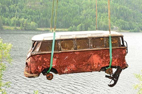

      Hier MAL ein Bild von einem Kumpel aus Deutschland
      WASSERFUND beim Tauchen gefunden
      Wird auch Neu gemacht

      @j.olf
      Wie gesagt sollte ja konstruktive Kritik sein und keine Stenkerei und ja, habe schon einige Umbauten hinter mir und weis auch wovon ich rede. Das man nicht überall so dazukommt wie man es gerne hätte weis ich auch. Aber wie gesagt so wie die Faserkittsache an der Seitenwand heraussen ist, ist es ja danach noch nicht getan, da musst ja auch noch mit nem feineren drüber damits wieder a Fläche kriegst.
      Nur MAL so als Gedankengang, was wäre gewesen einfach ne neue Blechtafel einsetzten, kanns jetzt nur am Foto sgaen wies dann in echt ausschaut ist wieder eine andere Geschichte.
      Tja einfach Blechtafel einsetzen hört sich so billig an.
      Nein im Ernst es gibt ja noch alles neu fürn Bulli und Nachbauteile.
      Wäre aber zu teuer gekommen.
      Ich zahl ja nix fürs Spenglern weils ein verdammt guter Freund ist und er steht auf Rost arbeiten und so Sachen.
      Er arbeitet als Ferrari Spengler :rofl:
      Ist immer anders als mann denkt...... :thumb:
