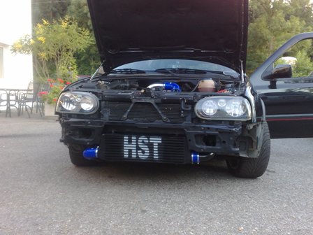

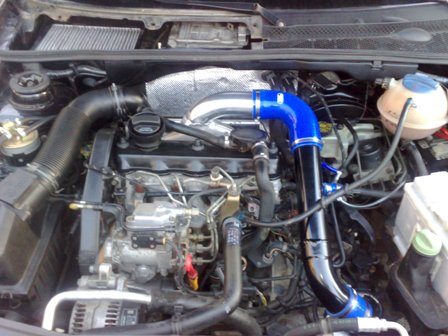

      Hallo Zusamen!!
      Also mir gehört der Jubi GTI. Und bevor ich euch noch weiter zuhöre MAL eine erklärung: Originale Software weil ich ihn nur so verkaufe, was jemand danach mit der software macht ist mir egal. KLAR!
      Software hab ich natürlich auch eine andere, und auch der Kolben der Einspritzpumpe ist geändert, auch ein 300 KPA Sensor ist verbaut und die verdichtung wurde reduziert, kupplung hab ich mich für die Sinta entschieden und dazu den G60 Schwung, 232 einspritzdüsen, Ansaugbrücke vom 150PD,Bastuck, downpipe, usw:
      Wer denkt das ding geht wie ein Syncro Vr6 der ihr gewaltig!!
      Fals noch fragen offen sind erst Leute fragen die erfahrungen mit solchen umbauten haben haben nicht einfach drauf los dichten usw!
      MFG WILLI

      Is was passiert? Gehts um den vom Yusuf oder Spidermann?
      na dann erzähl MAL was zur Leistung und Entfaltung/Charakteristik ...
      wer hat das behauptet?
