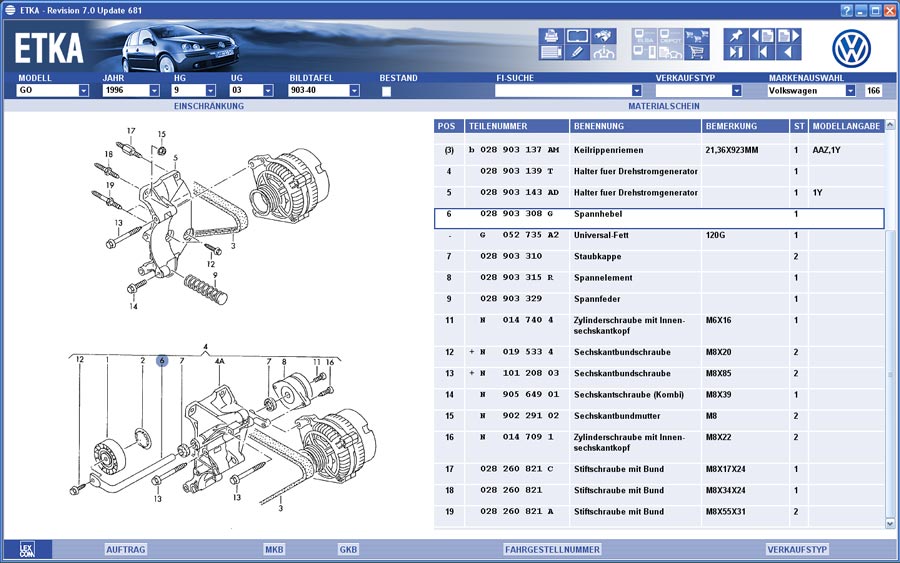

      Nimm MAL den Umlenkhebel "6" raus, und du wirst sehen das der an seinen 2 lagerstellen komplett verrieben ist.
      Du kannst versuchen einen Neuen einbauen, Fest einfetten, und auch 2x "7" neu geben.
      Meistens isses dann weg, wenn es weiter Quitscht...mußt du den Lagerbock "4A" neu kaufen, da hier Messingbuchsen drinnen sind ( oder waren, sonnst täts net quitschen) , die es leider nicht einzeln gibt.
        95,7 kB, 900×563, 386 mal angesehen
