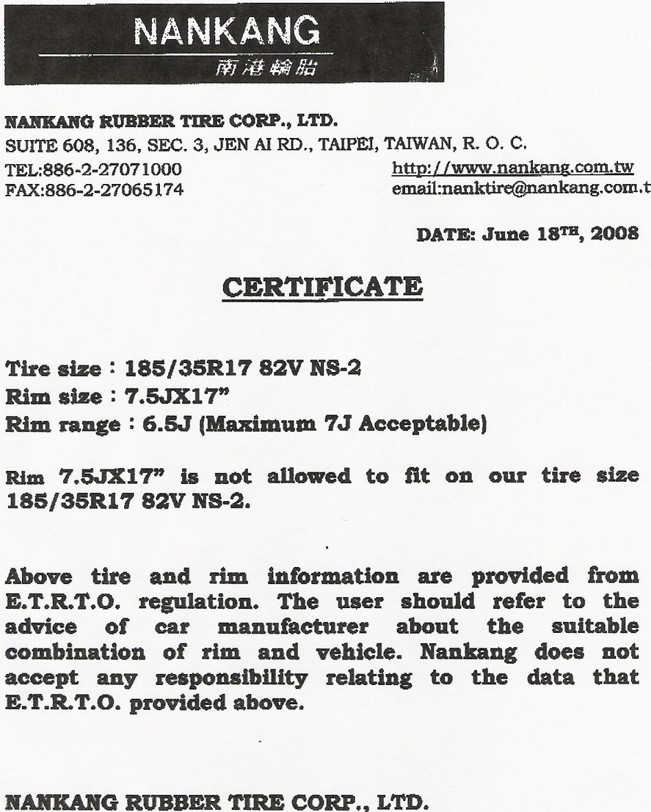

      nix gemacht kann man auch nix machen..
      am besten du hast nen zivi der "einfach" keine freigabe benötigt....oder drauf vergisst....
      denn nankang wird dir nie sowas austellen...
      hab selber mit ihnen geschrieben für 185/35/17 und der hat mir extra noch geschieben (auf deutsch )nicht erlaubt für 7,5j
      6,5j normal und laut gutachten max.7,5j
      am beste selber lesen ..
      und hier es gutachten !

      Warum immer so umständlich, für die Besorgung der Reifenfreigabe ist der Händler verantwortlich. Jeder seriöse Händler hat einen direkten Draht zum Hersteller, bzw. Importeuer. Eine Freigabe dauert daher an einem Werktag maximal 3 Stunden. Gibt es keine Freigabe, da der Reifenaufbau dies technisch nicht erlaubt, kauft man den Reifen einfach nicht.
      Ziviltechniker dürfen nicht auf eigene Faust entscheiden, sondern müssen sich an die WDK-Richtlinien , den Herstellerfreigaben und Gesetzen halten. Sollte dennoch ein Zivi versehentlich einen Reifen ohne Freigabe eintragen, ist dennoch zuerst der Fahrzeughalter verantwortlich, dieser kann sich dann aber beim Zivi wieder schadlos halten.
