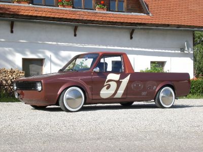

Ja ist ein alter 1er Caddy!
Ich weiss das BP Hatzer recht hat nur Logisch weil wie dusagst es keine "wichtiges" Teil!
Ich hab heute eh schon bei der MA46 ein mail durchgeschickt MAL sehen was die dazu sagen!
Nein ist schon Klar einfahc runter und fertig spielts eh nciht nur wir sind gerade beim herrichten und da haben wir uns überlegt wie wir die Front machen könnten!
@DOC .. wo würdest du sowetwas typisieren?
Danke Gruss... -
