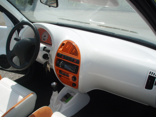

      hab damals bei meinem saxo lackiert gehabt. blendet wie sau und der lack wird sicher früher oder später reissen anfangen. hab dir ein bild angehängt das du sehen kannst wie das blendet
      mfg martin

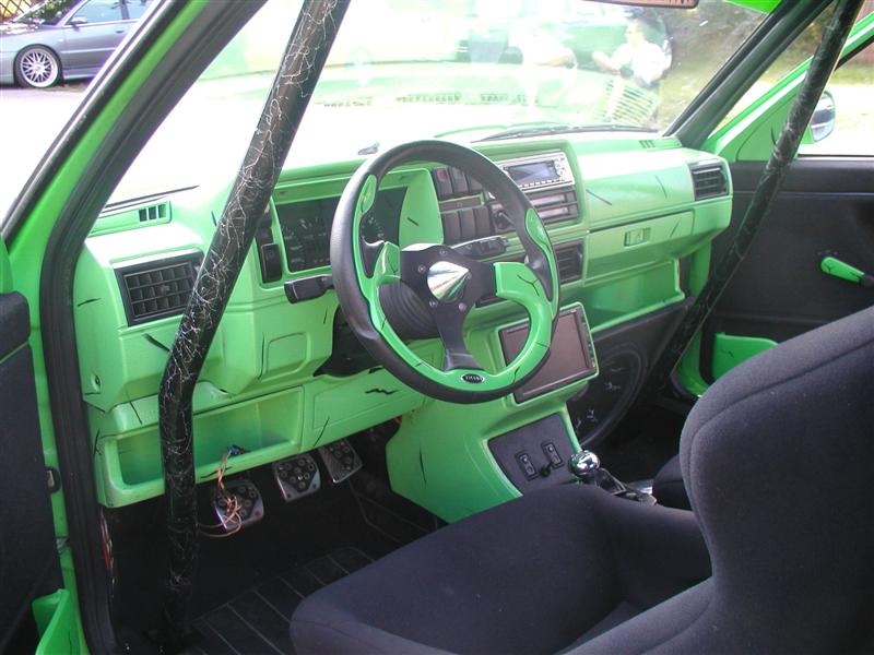

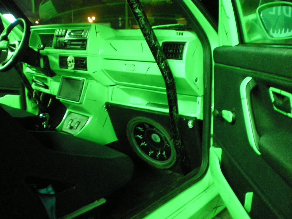

      Hallo, habs bei meinen 2er auch selbst gemacht, viel zeit aufwand wenn dus sauber haben willst. aber das geht schon :)
      Jedoch kann ich mir vorstellen das das einbaun des Aramturenbretts beim 3er Golf ohne Lackschäden komplizierter ist, da es doch ein wenig elastischer wie das 2er Golf A-Brett ist.
      Blenden tut es schon in der Sonne (Siehe 1. Bild), aber nicht so schlimm wie ich gedacht habe. Habs vor ca. 3 1/2 Jahren lackiert und hatt bis jetzt noch keine risse.
      Wennst ein paar tipps brauchst schreib halt ne PN. Mfg
