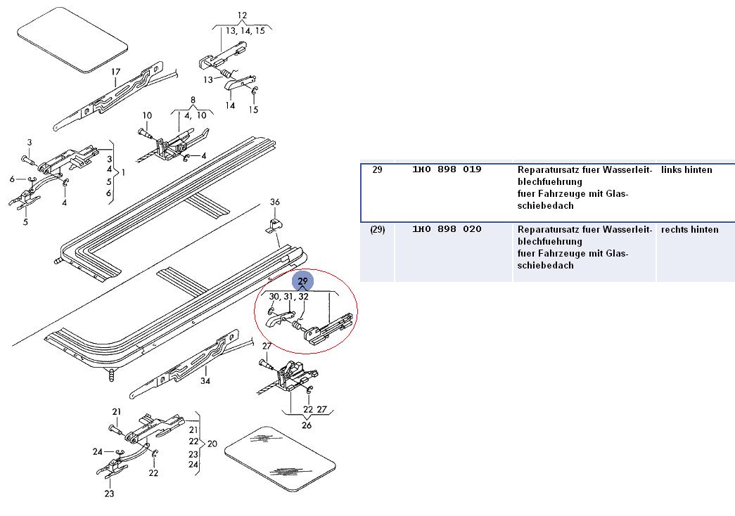

      Wenn der Motor funktioniert (was ich jetzt MAL aus deinem Text erahne), dann liegts vermutlich daran, dass eine Führung gebrochen ist. (Siehe Anhang)
      Wenn das kaputt ist, was ich vermute, lässt sich das Schiebedach zwar noch "ausstellen", aber nicht mehr allzu weit nach hinten fahren...
      Wenn du das Glas selbst ausbaust (sind nur 4 Schrauben), und das Schiebedach anschließend vor und zurück fährst, sollte man es sehr gut sehen, dass es sich AB einer gewissen Stelle "verkantet".
      Es gibt dafür einen Reparatursatz (Teilenummer siehe Anhang) und kostet etwa 45€.
      Der Einbau ist aber recht mühsam, da der komplette Dachhimmel raus muss und auch das komplette Schiebedach. Wir haben es damals (ohne jemals vorher ein Schiebedach zerlegt zu haben in etwa 7 gemütlichen Stunden geschafft)
      Der "Trick" mit dem Imbusschlüssel ist kein Trick, sondern lediglich eine "Notlösung", wenn dein Schiebedachmotor MAL ausfallen sollte. ABER, wenn der Schiebedachmotor das Schiebedach nicht komplett zurück fahren kann, dann kann es der Imbusschlüssel (per Hand) auch nicht....
