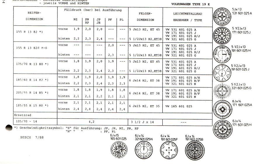

      1.) welche reifengrößen sind denn bei dieser motorisierung eingetragen? ich glaub den motor gabs nur in den ausstattungsvarianten gl und gtd wenn mich nicht alles täuscht...und türlich brauch ich alus :D

      ad 1.) Reifengrössen/Felgen stehen alle im Typenschein

      ad 1.) naja mein problem is dass ich noch keinen hab deswegen auch nicht weiß welche dimensionen im typenschein/zulassungsschein eingetragen sind^^
      würd aber schon gern wissen ob man da ne "größere" auswahl hat oder obs (wie beim twingo) nur zwei dimensionen, nämlich für sommer und winter, sind...

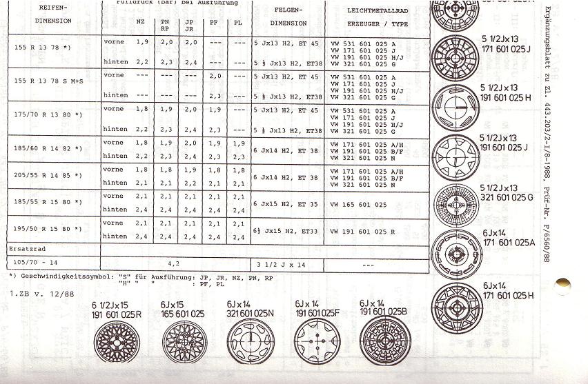

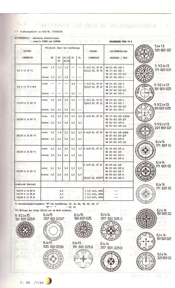

      Ad 1: Guckst Du im Anhang...diese Reifendimensionen und Felgen darfst Du ohne Typisieren montieren (wenn auch in Deinem Typenschein eingetragen) Bei älteren Modellen sind es meist weniger und kleinere. Aber grundsätzlich ist das kein Problem. Die Felgen findest bei EBay, am Schrott oder im Marktplatz wenn Du ein bisserl suchst. Am allerschönsten sind halt meiner Meinung nach die 15er BBS am Golf 2.

      Folgende Dimensionen sind bei mir eingetragen: 155R13 82S, 175/70R13 80S, 185/60R14 82S, 205/55R14 85S 185/55R15 80S

      @ Doc: danke die tabelle is klasse =D ja die bbs schaun echt schön aus hab da ein paar mehrspeichen felgen gesehn wie die vom quattro nur mit vierloch halt....die find ich auch simpel und schön....
