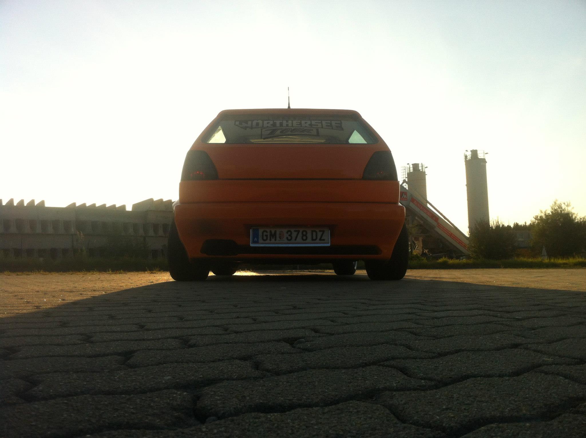

      Hallo liebes Forum, war ja ne weile nicht aktiv aber stell mich mal vor, da ja auch in kürze das oder andere treffen stattfindet :)
      Bin der Martin aus Lindach und bin 23 Jahre Jung (genau wie mein Auto :)

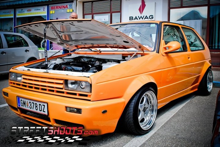

      Rallye Front
      Überollbügel Wiechers - 2 Sitzer

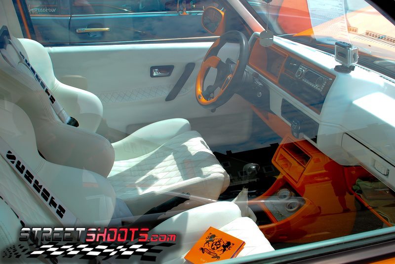

      Sportlenkrad
      Isotta Pedale

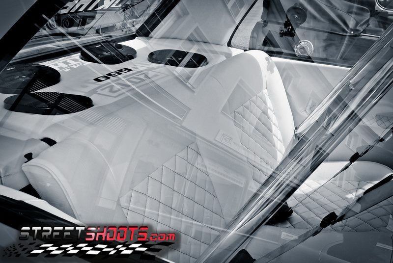

      Echt-weißleder Austattung
      Recaro Schalensitze ebenfalls Echtleder weiß
      RS Stoßstange + LackiertRS Heckstoßstange
      H&R Gewindefahrwerk

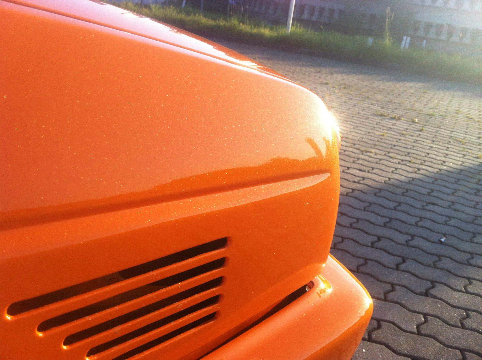

      Motorhaube mit Lufthutzen (RS Style) nicht montiert ist einfach dann zu viel...
      Breitbandlambdaanzeige AEM

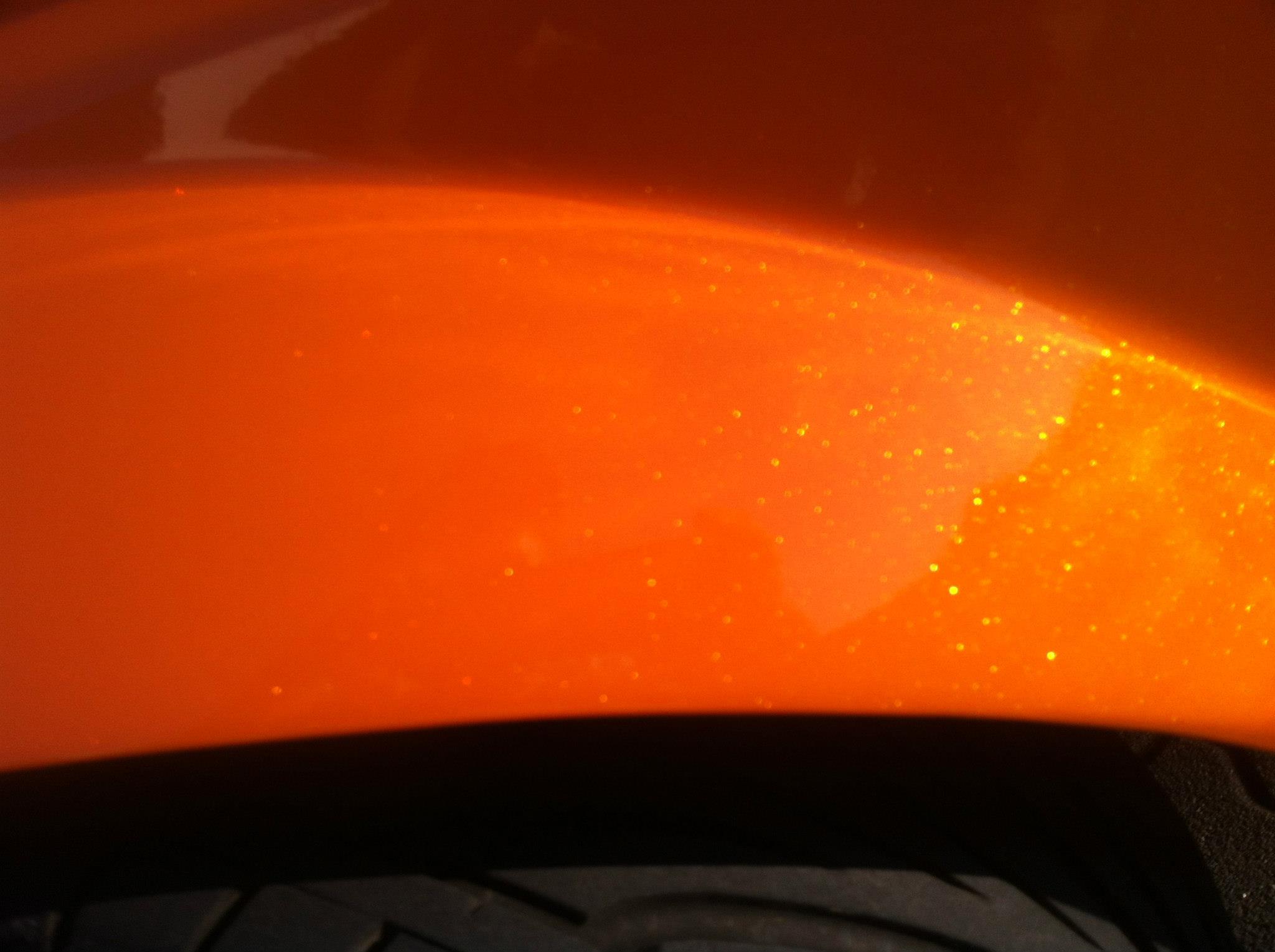

      Speziallackierung - PF Orange Charisma

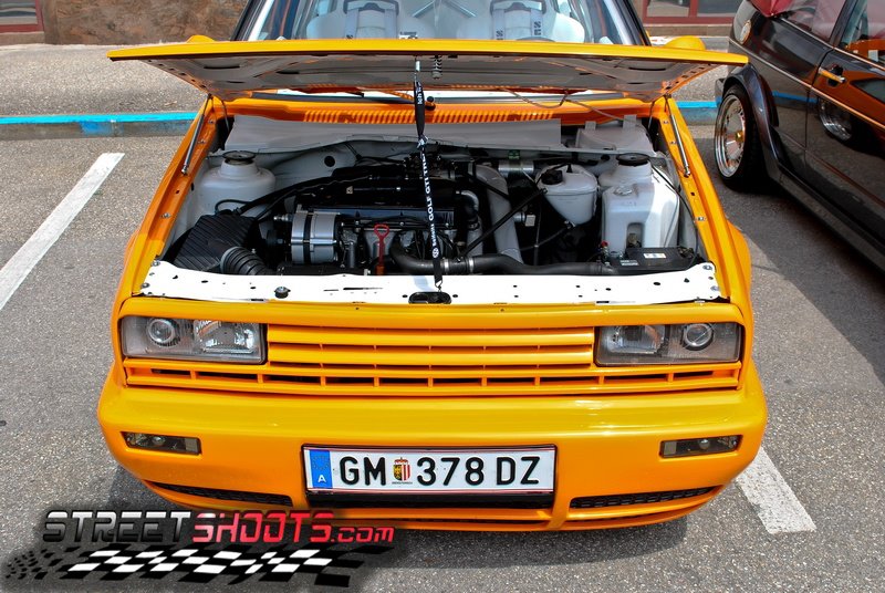

      Motorsetup:
      Motor: PG - 1.9l (Stahlpleuel) (geplant, gehohnt, Brennraumerweiterung, etc..)
      Kolben: Wiseco Schmiedekolben,
      Zylinderkopf: Bearbeitet - große Ventile
      Hauptlager Verstärkt Sputter, Pleuellager Verstärkt Sputter,
      Ventile: Mechanische Ventile
      Einspritzdüsen: ROT 380cmm
      Nocke: Schrick Asymetrisch 268/282
      Zündkerzen: BOSCH Platin W5DPO
      Ölwanne: Schrick - Lüftkühlung (Kiemen)
      Benzindruckregler: 4bar
      Ansaugstrecke
      Schläuche, Rohre, Durchmesser: Eigenbau
      Luftfilter: Original / K&N Platte
      LLK: 500mmx55mm (Netztiefe 50mm)
      Drosselklappe: Bearbeitet
      Abgasstrecke
      Auspuff (MSD, ESD, Durchmesser): Remus Racing Gruppe A
      Krümmer: Fächerkrümmer
      Lader/Turbo: Neu (NEU nicht Überholt) RS2 Bearbeitung - 72mm mit Garantie (Auslassbogen groß)
      Ladedruck: 0.7
      Kat: 200 Keramik
      Ölkühler: RS (Ölpumpe RS)
      Chip/Eprom /Abstimmung: Rolle
      Getriebe: 2Y / Schaltwegverkürzung
      Kupplung: Sachs Sintermetall
      letzte gemessenen Leistung: 261,4
      bisher gefahrene Strecke: 15.000
      Wechsel öfter mal das LR aber nur für kurzstrecken, der respekt und schiss vor G-Lader ist etwas zu groß :)

      Achja Fotos noch...

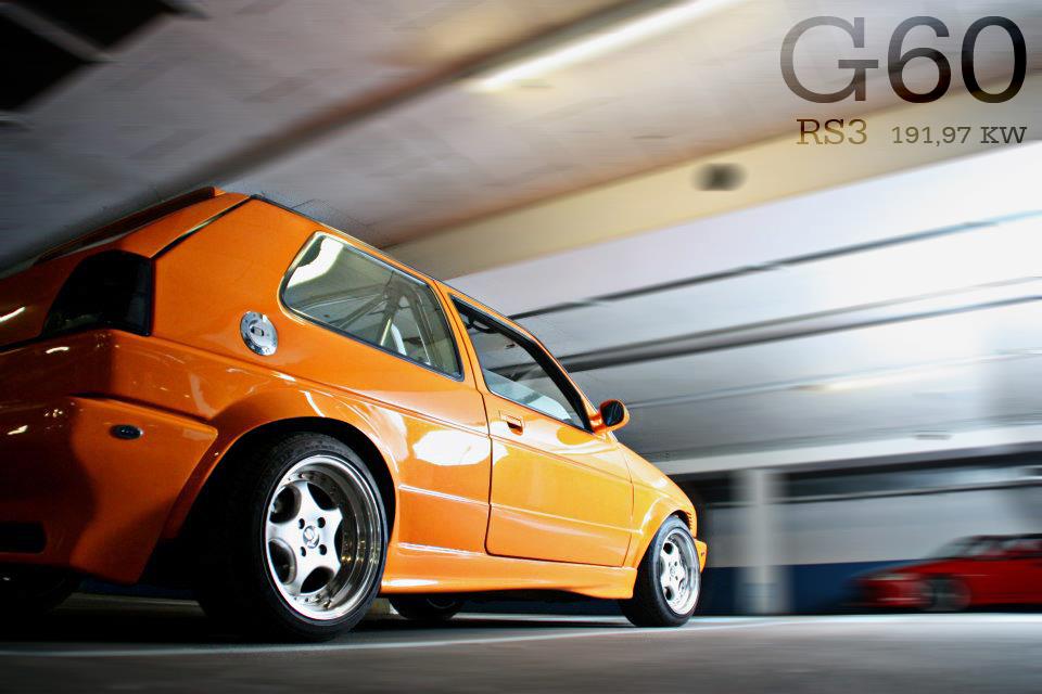

      Der ein oder andere wird sich nun sicher denken, der kommt mir bekannt vor... Ich wurde dieses Jahr vom ORF begleitet zum GTI Treffen (er hat mich angeschrieben über meine Homepage...) Mir war es wichtig das es ein Loyaler Bericht wird das zeigen soll das wirklich auch normale leute dahinter stecken - nicht nur die :kotz: kotzbrocken die denken sie seien auf den Ballermann.. Ich hoffe das es damit gelungen ist.. Finde den Bericht ja nicht schlecht. Könnt ihr finden auf youtube wenn wer gucken möchte.
