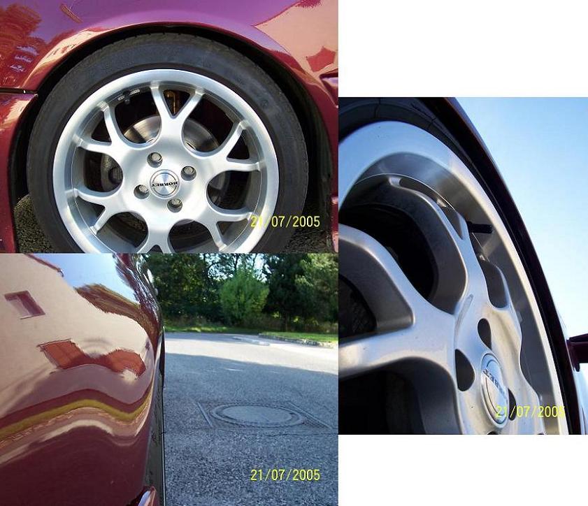

      Allso habe jetzt auch vor mir nur ein 40/40 Komplettfahrwerk zu kaufen aber mir geht es nicht um denn preis oder fahrkomfort ich hätte nur gerne das es schön hart ist welche marke wäre da zu emfpehlen!!! Und zur bemerkung weiter vorne mit!! Der golf gehört 8cm runter!!! das soll mir MAL einer zeigen bei einem dreier oder vento mit 16 zoll drauf ich hab jetzt ein 60/40 drin und hab scheiß wenig platz!!!
        100,72 kB, 841×724, 135 mal angesehen
      das soll mir MAL einer zeigen bei einem dreier oder vento mit 16 zoll drauf ich hab jetzt ein 60/40 drin und hab ****** wenig platz!
      --> Kotflügel bearbeiten und ein ordentliches Gewinde.. !
      Bin 2 Jahre mit ca. 6cm Bodenfreiheit gefahren und am Ende etwas höher ca. 7-8cm, keine Probleme, selbst bei 6cm! Kein Streifen, kein aufsitzen, bestes Fahrverhalten!
