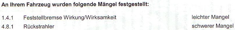

      Rückstrahler ist ein schwerer Mangel, für alle die´s nicht glauben ein auszug von meiner 56er Überprüfung.
        27,67 kB, 808×104, 442 mal angesehen
