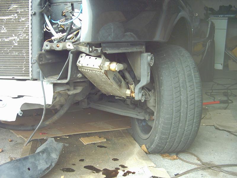

warum so groß wie möglich?? viele, die ich kenne sind sogar ohne ölkühler gefahren und hatten auch nie probleme!
meiner ist gerade MAL 20cm *20cm groß - hat kein Thermostat und hatte noch nie mehr wie 100 grad öl temp.
das thermostat kostet so ca. 80€!
richtung wörthsee hatte ich bei 150km/h teilweise 65 grad wasser temperatur und 76 öl!

Ich würde ihn auch nicht zu groß nehmen, denn ich hab häufiger zu wenig temperatur bei langsamer fahrt auf der autobahn und das ist auch nicht gerade das beste.
außerdem ist nicht viel platz vorne, ich würde meinen bei der hupe anbringen, da läuft aber schon ein schlauch zum luftfilter also zu große kann der nicht werden und auf der anderen seite ist die servopumpe versteckt.
thermostat ist sicher nicht schlecht, sonst wird er nur langsam warm bei niedriger ausentemp.
das die temp dann ziemlich schnell ansteigt wenn man gas gibt ist ne andere sache, wird man aber auch durch noch so große kühler nicht ganz wegbringen. ein vr6t ist halt kein auto mit dem man von wien nach salzburg vollgas fahren kannsondern eher für kurze sprints, sonst glühts schon MAL bis zum KAT runter
stimmt schon, wenn dann 13 Reiher mit Thermostat, ohne ist sowieso a klumpert, selber Schuld wenn man nicht auf Betriebstemperatur kommt
Original von LOW6
schonmal daran gedacht den Ölkühler im Radhaus zu platzieren
dort sollte ja auch Platz sein, und die 4 Grad was das Öl zB im stadtverkehr wärmer wird ist auch egal
hatte meinen 13 Reiher auch erst vorne eingebaut aber mit grossem LLK war da kein Platz mehr :-h -
