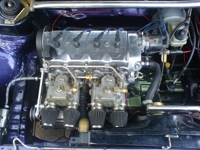

      Hello!
      Also ich selbst fahr einen 16V mit 48er Doppelweber jedoch in nem 1er!
      Bin sehr zufrieden damit-saufen tut er halt das a freude is ;(
      Aber er geht verdammt gut weiter. ;)
      Hab den Motor zusätzlich aufgebohrt,steilere Nocken, Fächer+ Gruppe A Edelstahl Supersprint Anlage, Schwung abgedreht usw.-der Sound und die Leistung is ein Traum!
      Fahre ihn nur am Wochenende-kann dir also ned sagen ob er alltagstauglich is!
      um 10.000 U/min zu erreichen kommst an mechanischen Stössel ned vorbei-werd ich jetz als nächstes machen zurzeit rennt er auf ca. 8.300 max U/min.
      Hier ein Bild von meinem Motor
        85,37 kB, 800×600, 270 mal angesehen
      Mfg
      Dieser Beitrag wurde bereits 1 mal editiert, zuletzt von „Burnout“ ()
