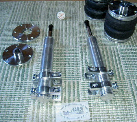

      Genau so wahren die ersten Airride von G.A.S. sowas "Hatte"Ich. Als Ich den ersten vorderen Dämpfer eingebaut hatte flog der gleich wieder raus! Viel zu lang ist da der Dämpfer.Das gehäuse des Dämpfers is da zu lange, du kannst zwar die untere Aufnahmeplatte runterschrauben aber das hilft dir nix weil dann wenn du das Fz. runterlässt die obere Aufnahmeplatte (bei normalem FW.Federteller)am Dämpfergehäuse anschlägt.Und noch dazu kommt noch das die untere Aufnahmeplatte MAL "Abgedichtet" werden muss zum Gewinde hin.Mit teflonband aufdichten und drüberschrauben >>Nicht wirklich das wahre gewesen :ohno: Desshalb wurden neue, kürzere Dämpfer entwickelt.Aber eben erst a bisserl nach mir desshalb bin Ich stolzer Besitzer einer 500€ Sonderanfertigung von Koni.

      unser prototyp für das Air-over-Coil Fahrwerk ist jetzt fertig.Der erste basiert auf einem Golf 3 Fahrwerk (KW).Geht jetzt in die Testphase - nach ein paar tausend Kilometern werden wir sehen ob es Verbesserungspotenzial gibt. All jene, die schon Interesse bekundet haben, bitten wir um etwas Geduld, bis die Testphase abgeschlossen ist.
      Hier die ersten Bilder:
      Hinterachse:
      Vorderachse:
      Einbauhöhe im abgelassenen Zustand ca. 20mm, Hub je nach Dämpfer und Restgewinde ca.100mm.
      100000% dicht - 2 Jahre Garantie
      Preis der Federelemente ca. 700.-- euro inkl.MwSt
      für Fahrzeuge die hinten Dämpfer und Feder getrennt haben wirds etwas günstiger (zb. Golf 4)
      updates auf bagyardairride.com unter news
      Dieser Beitrag wurde bereits 1 mal editiert, zuletzt von „houseofperformance“ ()
