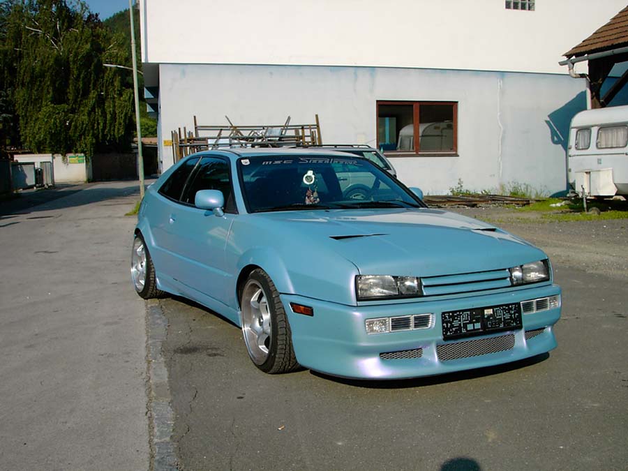

      hab MAL ne frage, hab einen us corrado ex g60! jetzt mit mini cooper kompressor!
      würd gern auf vr6 turbo
      vr6 kompressor
      16vkompressor&turbo
      hab MAL gehört man bekommt alles eingetragen was MAL von werk aus in der modellreihe eingebaut war! also zb corrado bek. man 16v/g60/vr6
      hab dann MAL mit : TÜV österreich-landesregierung-vw salzburg telefoniert und hin und hergemailt! mit dem ergebniss das i entweder auswandern kann oder illegal durch die welt fahren kann!
      also wie können dann 1er 2er 3er mit vr6 und turbo und was weiss noch alles, rumfahren! und alles was man rausbekommt ist das man nicht´s typisiert bekommt!
      hab gehört in tirol oder so gibts an typen der turbo einträgt????
      bräuchte hilfe meinen corri auf vr6 umzutypisieren, meines wissens eine freigabe von vw holen und dann ist das überhaubt kein thema mehr! solang man das nicht selber MAL prob hat :-))
      also wer hat bitte einen durchzubringenden plan?
      .ein gutachten wo das schon MAL eingetragen würde!
      .einen gutachter der sowas abnimmt
      .und falls das wer selber kann bitte preise mailen!
      danke!!!
      greeeezzzz claudio
