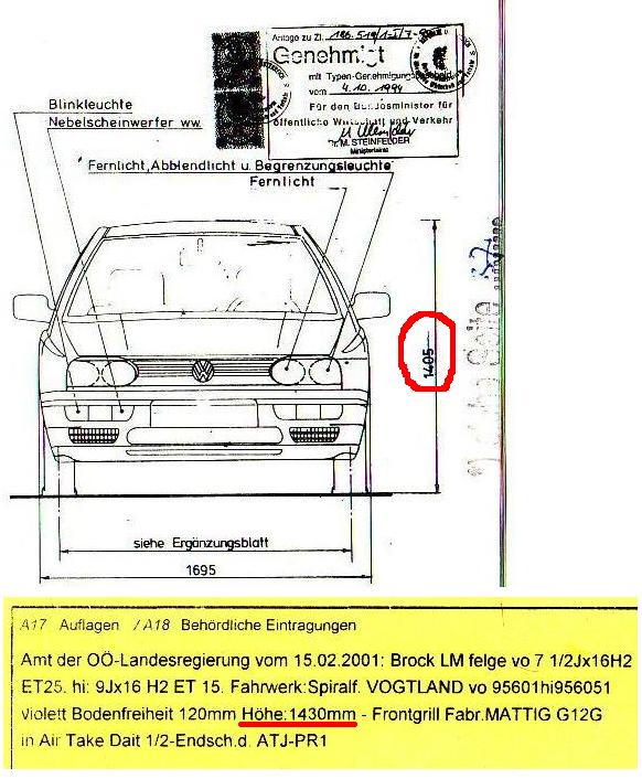

      Tja, sowas passiert "denen" offensichtlich öfter.
      Naja, muss ja auch nicht viel können um Prüfer bei der LaRe zu werden.
      Sollten MAL Deutsch und Mathematik als Aufnahmeprüfung einführen.
      Der 3er Golf war nach der Tieferlegung mit 35mm Federn auch plötzlich laut neuer Genehmigung 35mm HÖHER!!!
      Seltsame Tieferlegung... :bang:
      Grüsse,
      DOC!
        85,98 kB, 582×706, 222 mal angesehen
      @DOC.. Wahrscheinlich fühlst du dich auch noch schluldig wenn du beim Billa ein verdorbenes Fleisch laufst und 3 Wochen im Krankenhaus liegst.
      Wenn ein Technischer Gutachter einen Fehler begeht und der wird mir dann zum Verhängnis bei einer Überprüfung dann sehe ich es nicht ein das ich dann den Kopf hinhalten muss für diesen Fehler. Vielleicht siehst du es anderst.

      da happerts an dem prüfer. aber MAL ehrlich? wer hat noch nie fehler gemacht? das sowas in gerade in so einem bereich, wo es um verkehrssicherheit geht, nicht passieren sollte/darf, ist klar.
      würd ich mir "solch" fehler in der arbeit leisten, kann ich mir original nach einer woche was neues suchen!

      du sagst es! man legt sein auto 35mm tiefer und laut genehmigung is es plötzlich 35mm höher? das hat nix mehr mit mathematik oder dergleichen zu tun! und genau wegen solch sachen hab ich bei einer verkehrskontrolle schwierigkeiten und ich seh das beim besten willen nicht ein warum ICH dann strafe zahlen sollt! wegen dumm**** eines prüfers muss ich mir wieder MAL die zeit nehmen weil ich sonst eh nix zum tun hab, brav einsprüche schreiben, dann kommt alles wiedermal zum unabhängigen verwaltungssenat und plötzlich wird die strafe von € 350 auf € 75 reduziert? sowas gibt mir schwer zu denken!!!
