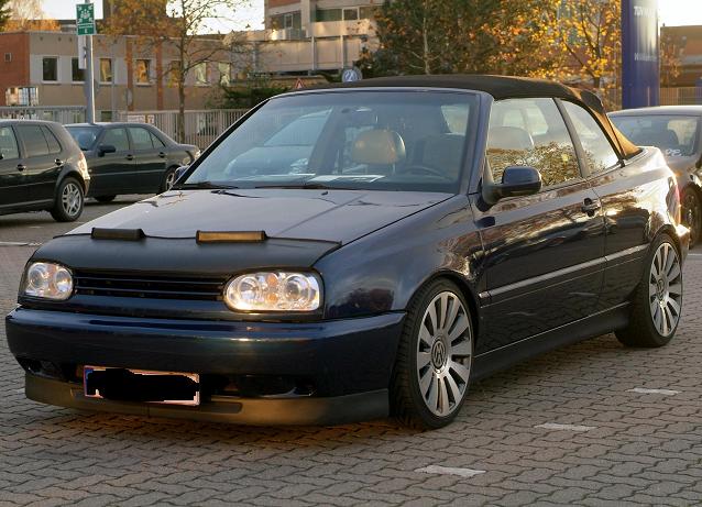

Welches Baujahr ist dein Cabby und wieviele PS? Ich hab auch eins: BJ 1994, eins der ersten...
Golf freunde gesucht die viele fragen beantworten ;
das is net mein cabby!leider felgen sind 17 zoll der!die felgen am cabby sind 17ner MAM 8, 7,5 x 17
Dieser Beitrag wurde bereits 3 mal editiert, zuletzt von „DbFreak“ ()
sorry, war mir fast sicher, weil ich selber MAL solche gesucht habe!

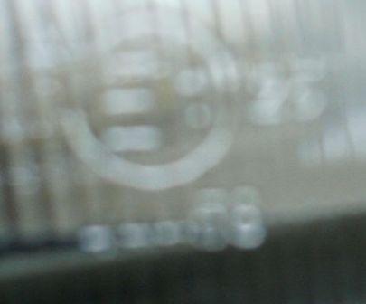

Es sind nicht nur Hella-Leuchten eintragungsfrei, wie die kollegen schon gesagt haben es kommt auf das E-Prüfzeichen an.
E-Prüfzeichen--> siehe bild, ist aber nicht so ne gute quali, sorry
MFGGo fast, or go home -
@ smack 88: Nicht nur auf das E-Prüfzeichen, sondern auch auf die Nummer und das zugehörige Gutachten!
Genauers kannst du HIER nachlesen...
E-Prüfzeichen und entsprechendes Gutachten reichen gemäss EU-Regelung (BINDEND!) auch in Österreich aus um die Teile ohne zusätzliche Genehmigung in Österreich an einem Fahrzeug zu verbauen.
Z.b. Hella Klarglasscheinwerfer werden mit E-Prüfzeichen und dazugehörigem Gutachten geliefert, nur sollte man das Gutachten auch lesen. Weil bei den Hella Rückleuchten der Magic-Line z.b. ist eine Auflage, dass zusätzliche Rückstrahler, die natürlich mit den Leuchten geliefert werden, aufgeklebt werden müssen.
Diese Auflagen in den Gutachten sind zu berücksichtigen und daher müssen die Gutachten zu diesen Teilen auch im Fahrzeug mitgeführt werden, damit der Executiv-Beamte im Zweifel nachlesen kann ob es sich wirklich um das Genehmigte Teil handelt (Prüfnummer) und nicht um eine Klospülungsinnenbeleuchtung mit E-Prüfzeichen.
Teile mit E-Prüfzeichen und Gutachten sind also EINTRAGUNGSFREI solange die Auflagen eingehalten werden.
Als Beispiel: man montiert einen Sportluftfilter mit E-Genehmigung; im Gutachten steht aber das dieses nur in Verbindung mit orginaler Motorhaubendämmatte und orginal Auspuff genehmigt ist, dann müsste man, wenn man zusätzlich einen Sportauspuff montieren will beides bei der zuständigen Landesregierung überprüfen und eintragen lassen.
Soweit alles klar?
Deswegen sind die Gutachten zu den Teilen auch sehr wichtig (Kleinteile wie z.b. Blinker werden hier oft auch ohne Gutachten von den Prüfern toleriert, da man anhand der Nummer bei den E-Prüfzeichen, die auf dem Teil aufgebracht sind nachlesen kann ob es sich z.b. um einen Blinker handelt. (Auf meiner Website ist das alles ganau beschrieben)

Hallo, die Felgen die du meinst sind die vom Audi A8!
Die gibts entweder original von Audi in 8x18 oder auch von der Firma MAM
in 17 und 18 zoll!!!
sind gar nicht so teuer, so einen Satz Felgen von MAM bekommst du schon nagelneu um die 799 euro!!
mfg -
Hab ich oben geschrieben welche das sind!die felgen am cabby sind 17ner MAM 8, 7,5 x 17
Dieser Beitrag wurde bereits 2 mal editiert, zuletzt von „DbFreak“ ()
hmm, MAM 6 sind eine Spur besser, als die MAM 8
MAM 6
MAM 8
gibt es beide in 7,5x17 ET 35 bzw. 38, passen pipifein auf den 3er.
