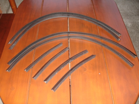

      bezügl gummi - radleisten, hab zwar welche daheim rumliege in 2cm Breite, die ich MAL am 4er brauchte, jedoch müsste man diese mit einem neuen Doppelseitigen Klebeband anbringen. Würde dir eher zu der schmaleren Version raten, die sieht man am foto nicht so gut. Jedoch wirds leider auch schriftlich dazugetragen ("Radabdeckung gegeben durch Radlaufleisten").
      Muss die Leisten zwar einer Bekannten Anfang Mai zum typisieren leihen, aber danach kannst sie dir ebenfalls ausleihen!

      Original von stephanGolf4
      Wäre super wenn du mir/uns die Leisten borgen könntest, brauchen die eh nur 1 Woche oder so, wegen doppelseitigem Klebeband ist kein Problem, das treiben wir schon auf.
      Das wird bei der Typisierung vermerkt, also dass solche Leisten montiert waren/sind? Bei mir ist/war das nicht so ... hatte diese auch drauf, jetzt sind sie wieder runter ... hatte aber noch nie Probleme deshalb.
