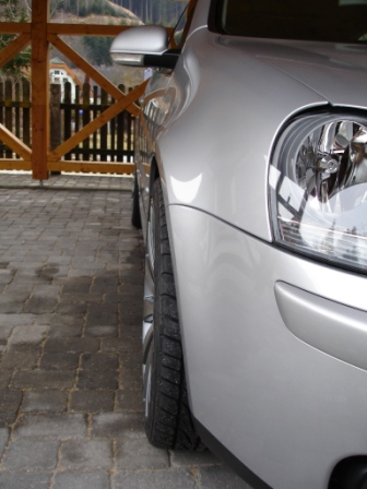

      ich habs mit 8J 19 ET 47 genau bündig an der vorderachse:
      (bei der reifenwahl die breite nicht übertreiben: 225/35 sollte maximum sein an der VA, bei ET 50 und einem schmalen fabrikat wäre noch 235/35 möglich, ansonsten würde ich auschl. 215er und 225er empfehlen)
