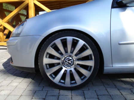

      ja grundsätzlich steht das vorderrad bei ET45 etwas raus, mit glück kriegt mans vl eingetragen. bei mir hat er nichtmal nachgesehen oder gemessen, obs raussteht (ET47).
      wegen der Tieferlegung:
      bin vorne zwischen 40 und 45mm tiefer, hab 11 bis 11,5cm bodenfreiheit auf die tragenden Teile, knapp 8cm auf den Triebwerkschutz. Jedoch mit 225/35 19 und 3Bar Luftdruck.
      (am Foto wurde das FW vor kurzem eingebaut, hat sich noch 5mm gesenkt)
      beim Typisieren ging die 11cm Latte exakt rein, fast ohne Streifen ggg
        72,61 kB, 448×336, 209 mal angesehen
